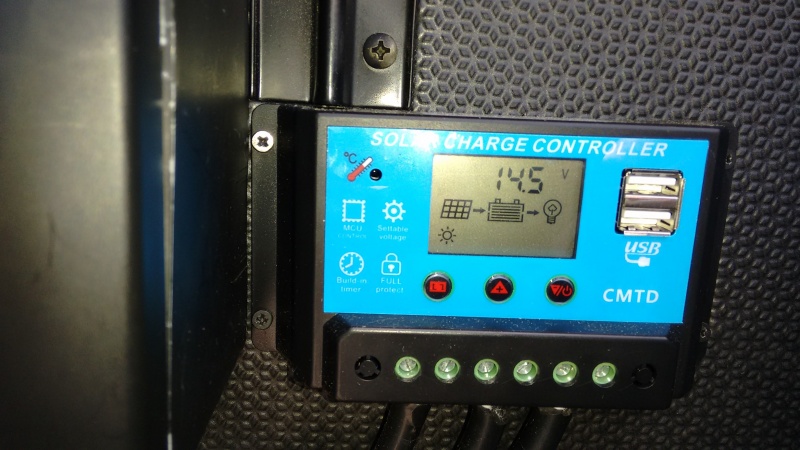

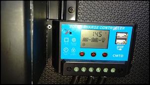

    Testei hoje o painel ao sol do meio-dia e funcionou muito bem, chegando a 14,5V. Mesmo com o tempo nublado tem fornecido na faixa de 13,5V.

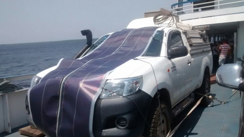

    Uma alternativa do Thule com painel solar flexível

    Este painel solar flexível é muito bacana. Pena ainda custar tão caro.

    É uma otima vantagem.. vc pode parar o carro na sombra e deixar as placas no sol..
    Um amigo usa duas e tem gostado
    Ele comprou no mercado livre..

    Olá Rubens, interessante este painel solar. Achei sim no Mercado Livre, na faixa de R$ 660,00 para um painel de 100W; até que o preço está bom. Só achei meio comprido de mais - 3 metros por 50 cm. Neste caso serviria apenas para uso externo. O painel que estou procurando é um de 92 cm x 62 cm, que cabe perfeitamente em cima de meu bagageiro Thule; assim não preciso ficar montando e desmontando. O problema é que por aqui tá muito caro - R$ 1750,00 no Mercado Livre. Nos EUA este mesmo painel custa menos de US$ 200,00 (+/- R$ 720,00).
    O próximo experimento que irei fazer, para poder utilizar o painel solar juntamente com meu bagageiro Thule é tentar emendar 2 corrediças telescópicas de 70cm, totalizando 1,40m de extensão; o suficiente para que o painel fique quase totalmente exposto; devo perder alguns poucos Wats, mas se der pelo menos 100W já é mais que suficiente.
    Pensei em utilizar uma placa de alumínio como base, na largura do teto do carro, fixar o painel sobre esta base e fazer com que a abertura seja para a traseira. Desta forma ao estender o painel solar também acaba servindo como um toldo sobre a porta traseira. Quem sabe até dê para fazer uma "saia" para fechamento lateral.

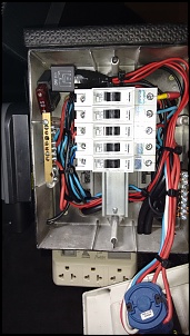

    Hoje fiz algumas melhorias no sistema elétrico; organizei melhor os cabos e padronizei a bitola dos fios em 2,5mm; exceto o cabo principal de conexão à bateria, que tem 4mm. Como não utilizarei cargas maiores que 10A e a distância entre as ligações são de poucos centímetros, é mais que suficiente. Todos os fusíveis de proteção também são de 10A ou menos; apenas o fusível principal da bateria tem 50A.
    Nova configuração dos disjuntores:
    1 - chave geral bateria estacionária.
    2 - chave geral bateria do carro/alternador.
    3 - chave geral dos acessórios 12V.
    4 e 5 - chave geral da energia AC externa.
    Nova configuração do botão seletor do carregamento:
    0 - carregamento desligado
    1 - painel solar
    2 - alternador (somente veículo ligado)
    3 - carregador de bateria AC (bivolti automático)
    4 - auxiliar de partida - conecta as 2 baterias (carro e estacionária) para emergência no caso de descarregamento da bateria do carro ou vice-versa.
    Também instalei uma caixa com 3 tomadas AC, filtro de linha, fusível, e botão liga/desliga. Estas tomadas utilizam o padrão americano/brasileiro 2 pinos; impedindo assim que eu conecte meus aparelhos 12V que adaptei para tomadas do novo padrão de 3 pinos. Caso eu precise utilizar uma tomada AC de 3 pinos utilizo um adaptador; mas as tomadas AC de 2 pinos do novo padrão entram sem precisar de adaptador.
    Para que o colchão não fique se movendo quando o veículo estiver rodando, instalei também uma rede elástica removível para fixá-lo.

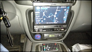

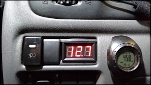

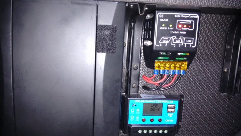

    Hoje concluí o sistema elétrico. Instalei o novo controlador de carga, que é ligado ao alternador do carro.
    Também instalei um voltímetro no painel do carro que monitora a voltagem da bateria estacionária. Ao lado do voltímetro também colei um altímetro / termômetro / bússula.
    Para monitorar a voltagem da bateria do carro também possuo outro voltímetro que é ligado no acendedor de cigarro. Ao lado há também um termômetro que mostra a temperatura interna e externa.
    Para montar o painel solar deslizante juntei com rebites 2 corrediças telescópias de 70cm, totalizando 1,4m. Também comprei 4 cantoreiras de 1,5m cada que fará a fixação do painel solar às corrediças e desta com o rack de teto. Amanhã (08/06) irei montar. Espero que dê certo, para que eu possa utilizar o bagageiro Thule juntamente com o painel solar.
