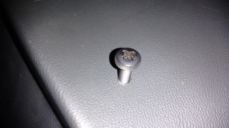

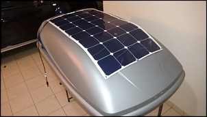

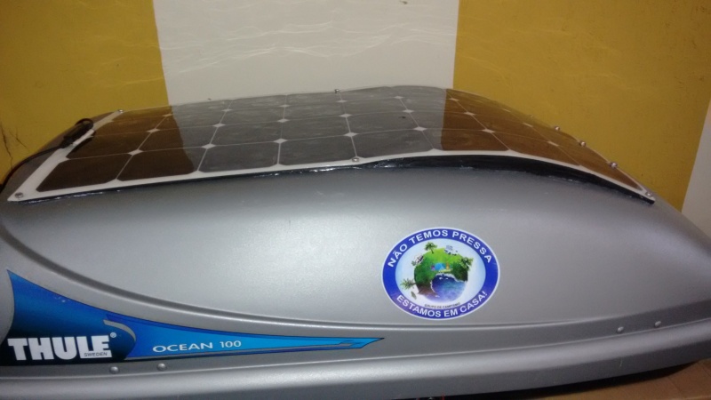

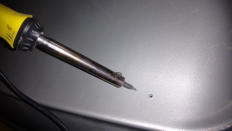

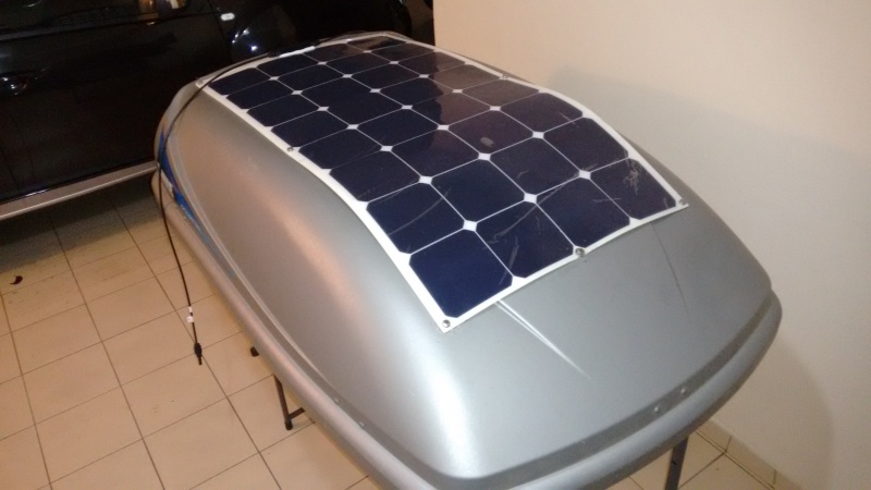

    Terminei de montar o "Thule-Solar".
    Fiz os furos utilizando um ferro de solda. Não se deve utilizar broca e furadeira pois pode rachar o plástico.
    Os furos foram feitos na medida exata do parafuso para evitar infiltrações.
    Para impermeabilizar utilizei também silicone.

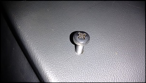

    O painel foi fixado com parafusos, arruelas e porcas de Inox travadas por dentro para evitar furto.
    Painel montado!

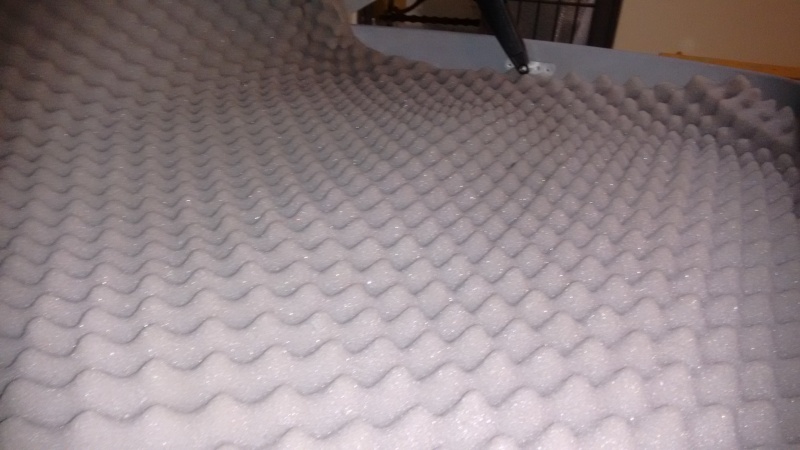

    Aproveitei e também forrei o interior do Thule com espuma para evitar ruídos dos objetos.
    Agora é só retirar o painel rígido e instalar o Thule no teto.
    Os problemas de espaço para bagagens acabaram!

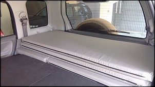

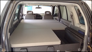

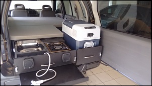

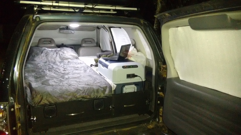

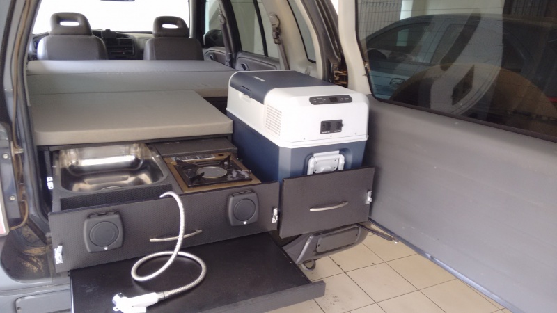

    Novo estofamento concluído!
    Agora ficou bem mais rápido e prático que o colchão inflável. Além disso também tenho mais conforto para dormir, mesmo levando a geladeira; assim não precisarei mais retirar o banco do passageiro para acomodar a geladeira grande. O acesso aos baús também ficou fácil, pois os colchões são modulares.

    Muito bom o esquema de acampar assim, melhor ainda sem precisar retirar o banco do carona. Qual a densidade dos colchões?
  • #258

    Citação Postado originalmente por neitor Ver Post
    Olá Neitor, utilizei densidade 33, que é adequado a meu peso (+/- 80 Kg). Espessura de 6 cm.
    Já dormi várias noites com esta nova configuração de colchão e está aprovado; mesmo conforto de uma cama de casal.

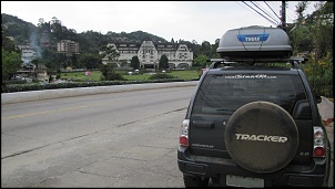

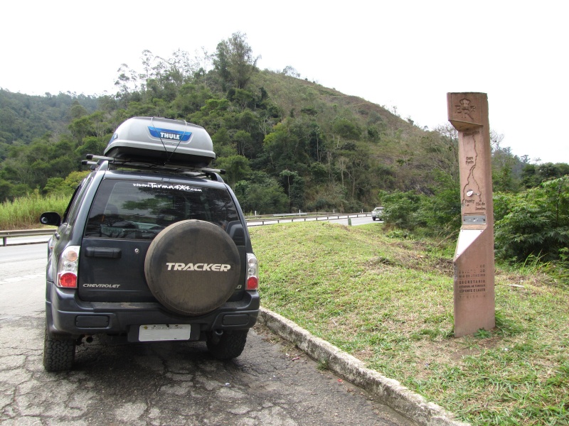

    Acabei viajando de 19~22/08 por 1500 Km. Passei por Itatiaia, visitando o Parque Nacional (parte baixa)...
    depois de visitar o pequeno museu com exposição de animais da região "empalhados" e as cachoeiras do parque, segui para Petrópolis...
    Visitei o Museu Imperial e o centro histórico e segui para Teresópolis pela BR 495, uma bela estrada cênica, embora o tempo estivesse fechado, por isso não deu para tirar fotos das montanhas do Parque da Serra dos Órgãos.
    Acabei dormindo no Camping Quinta da Barra, que é bem estruturado. Diária de R$ 30,00 por pessoa.
    Depóis subi pelo "Caminho Novo" da Estrada Real até Ouro Preto.
    Não achei nada de interessante neste trecho da Estrada Real até Juiz de Fora, por isso abortei o trecho de terra e fui direto para Ouro Preto por asfalto, onde acampei no Camping Clube do Brasil, que por sinal estava em péssimo estado.
    Após visitar o centro histórico iniciei o retorno através do Caminho Velho, mas novamente após alguns trechos de terra "sem graça" acabei desistindo de fazer a Estrada Real e retornei por asfalto mesmo.
    A conclusão que tirei é que não vale a pena fazer a Estrada Real como experiência de overland. Apenas estradas de terra sem graça, sem uso de 4x4 e muita poeira e nenhuma paisagem excepcional.
    Vale muito mais a pena ir direto para os pontos de interesse e visitar as cidades históricas ou atrativos naturais e trilhas 4x4 de cada região do que ir percorrendo as estradas de terra intermináveis, poeirentas e sem graça da Estrada Real.
    Antes eu já havia visitado várias cidades que fazem parte da Estrada Real, e há lugares espetaculares, como Ibitipoca, Aiuruoca, Serra da Bocaina e outros, mas os atrativos principais de cada região nem sempre estão no caminho da Estrada Real. O ideal é fazer um bom planejamento do que explorar em cada região e seguir direto para lá não ficando preso ao tracklog da Estrada Real.
    Na volta acabei dormindo um dia em um posto Graal de Pouso Alegre-MG. Bastante tranquilo e seguro; basta usar um protetor auricular por causa do barulho da rodovia e caminhões circulando pelo posto.

    Almir também acabei de ver o Vivendo Mundo Afora, parabéns pela criatividade com a montagem, mesmo seguindo pelas fotos eu não fazia ideia como era posicionada a elétrica.
    Como ficam as conexões para remoção do box?

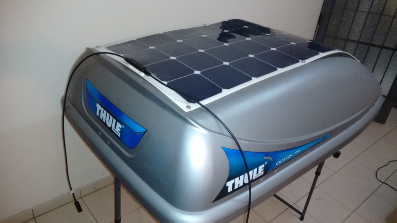

    Hoje melhorei a fixação do painel solar flexível ao Thule. Como o Thule possui alguns desníveis, estava começando a empenar o painel solar. Por isso acabei fazendo uma base de apoio em borracha para completar os desníveis do Thule evitando que o painel fique ondulado ou empene. Vedei bem os cantos com silicone e a parte frontal do painel prendi com 5 parafusos inox para que o vento ou chuva não entre por baixo do painel, melhorando também a aerodinâmica.
