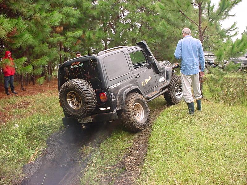

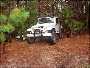

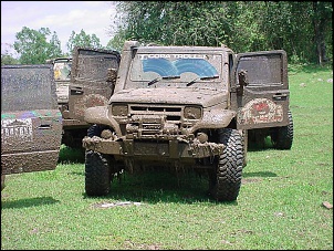

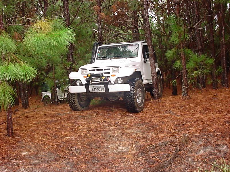

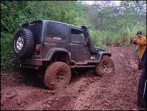

    Estou anexando algumas fotos dos 2 Troller com Pneus 35 pol ( 2001 e 2003 ). Tbem fotos de um Troler com Mudzilla 35, usa só calços de 2 Pol nas molas.
    Vou fotografar os calços e mando.
    Miniaturas de Anexos Miniaturas de Anexos Troller com 35"-trilha-da-jacobina-014.jpg   Troller com 35"-trilha-nova-hartz-035.jpg   Troller com 35"-trilha-palamares-2006-028.jpg   Troller com 35"-trilha-bacupari-3-012.jpg   Troller com 35"-trilha-bacupari-3-013.jpg

    Klein,
    Show de bola as fotos!!!!
    Estes 2001 e 2003 que vc falou estão com ou sem calços? Além dos pneus, o que mais eles mudaram no carro?

    Todos eles estão com calços de Tecnil de 2 pol.Não usando calços só pneus até 33 pol.No 2003 além dos calços troquei para rodas 8 pol, para ter mais jogo de direção, no 2001 usava rodas 7 pol, fica com pouco jogo.
    Telefone da onde tem o kit de calços prontos para vender:
    Repecol em Gravataí RS Fone 0xx5134881127

    Tem que cortar as pontas internas do parachoque dianteiro, é o que fiz no Branco ( 2003 ) ou fazer um parachoque com as pontas anguladas, como fiz no Preto ( 2001 ) senão ao articular a suspensão os pneus pegam

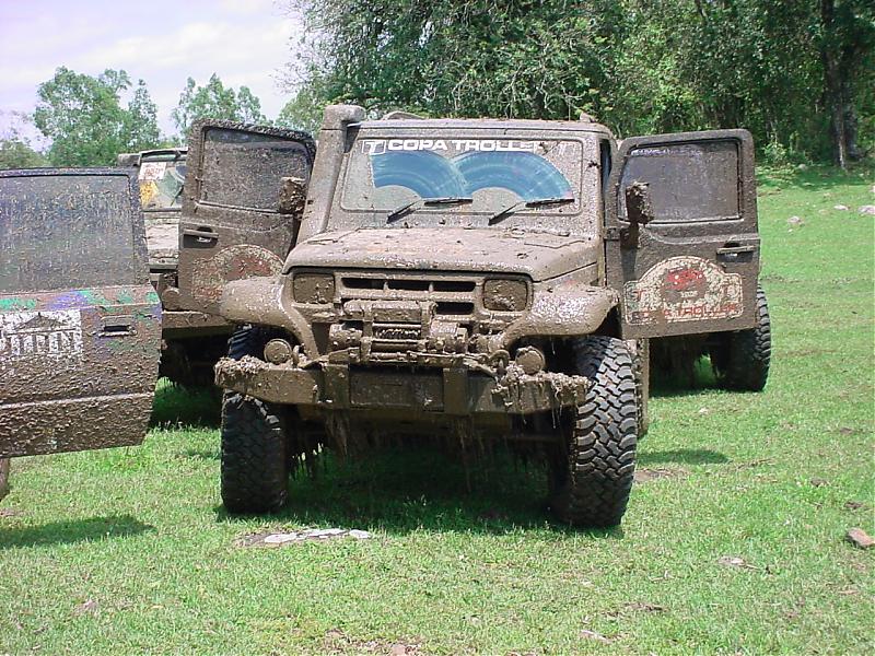

    Citação Postado originalmente por Klein Ver Post
    Desculpe a demora pra responder ( estava em viagem )
    Klein
    É impressão minha ou na foto #5 a roda traseira é diferente da dianteira?
    Por que?

    É verdade
    O que estava rodando era o estepe
