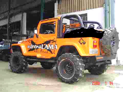

    Arthur,
    Conversa com esse povoa aqui:
    http://www.adrenalama.com.br/
