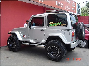

    Eu acabei de passar numa concessionária Troller aqui de SP e perguntei sobre os pneus de 35. O chefe da oficina me falou que não haveria problema algum em colocá-los ("somente" a perda da garantia). Não seria necessário fazer nenhuma alteração mecânica no carro, a não ser limitar o esterçamento, que é muito simples de fazer, para não raspar na barra da suspensão. Ele me disse que este é o mesmo procedimento necessário para os 33. Infelizmente ele não tinha nenhum por lá para me mostrar.
    E agora? Será que o cara não sabe o que está falando? Ou será que houve alguma alteração na suspensão dos 06/07 que permite que sejam instalados pneus desta medida? Vou continuar pesquisando para descobrir o que acontece.
    Um abraço,
    Para instalar os 35", precisa encurtar o pára-choque ou levá-lo mais para a frente.
    Se não usar calços nas molas eles irão raspar nos pára-lamas.
    Calço na carroceria nem se faz... Dá um trabalho do cão e envolve muitos componentes.
    Precisa limitar o esterço para não raspar nas barras ou no chassi.
    O farolete original corre sério risco de ser arrancado pelo pneu...
    Amanhã ponho uma lista completa de peças para essa adaptação.
    O Troller amarelo está com 35" e sem os calços. Nessa situação ele raspa nos pára-lamas e "morde" o farolete...
    Miniaturas de Anexos Miniaturas de Anexos Troller com 35"-dsc00273.jpg   Troller com 35"-dsc00283.jpg   Troller com 35"-fachada1.jpg

    Citação Postado originalmente por Giovani Ver Post
    giovanni,
    vc saberia dizer, se o troller cinza ,das fotos, esta com calco nas molas?!?
    um abraco!!!
  • #131
    Anunciante Avatar de Giovani
    12/03/2003
    Bento Gonçalves/RS
    9,478
    Citação Postado originalmente por FABIO RODRIGUES Ver Post
    giovanni,
    um abraco!!!
    Fala Fábio!
    Sim!
    40mm na traseira e 30mm na dianteira.
