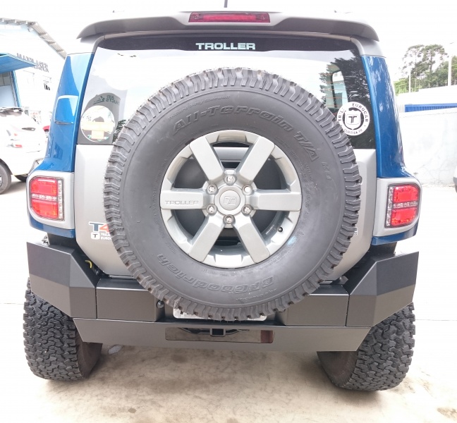

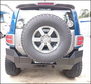

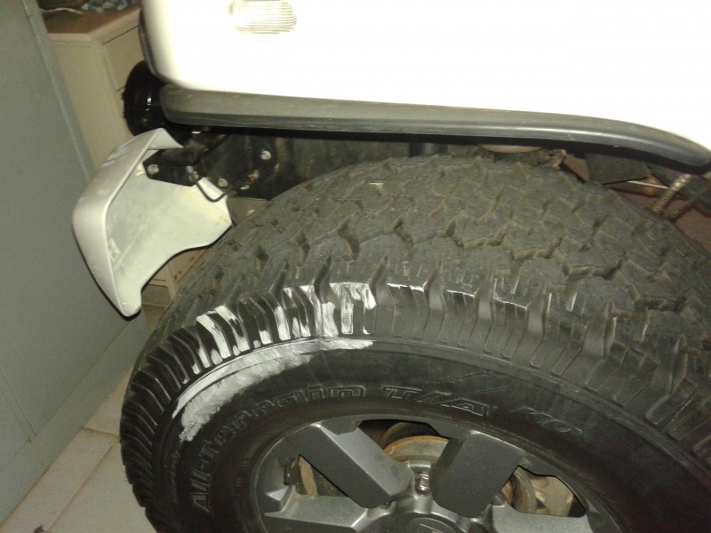

    Smile Pneu 35 polegadas troller 2016
    O meu está com pneu 35 polegadas BF 315/70/R17. Não precisa mexer na suspensão, somente é necessário colocar um espaçador de roda 32 mm ( no meu caso da AVM) porque a roda do troller tem off set positivo de 40, então ou troca as rodas por uma com off set de pelo menos 10 positivo ou coloca-se os espaçadores. O peito de aço original tembém precisa ser cortado ou no meu caso troquei pelo peito de aço da power off road (54 3454 2001)e resolvi o prolema. As ponteiras do parachoque dianteiro precisam ser desgastadas para não pegar no pneu quando este vira para dentro,cloro em amos lados. Até pneu 33 polegadas não são necessárias mudanças. Quanto a transmissão não tive nenhum prolema, em uso off road sempre ando com reduzida ligada e abaixo de 440 KM por hora. Veja as fotos das ponteiras.
    Miniaturas de Anexos Miniaturas de Anexos Troller com 35"-20160406_065704.jpg   Troller com 35"-20160406_065713.jpg   Troller com 35"-20160406_065728.jpg
