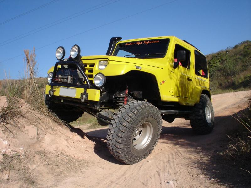

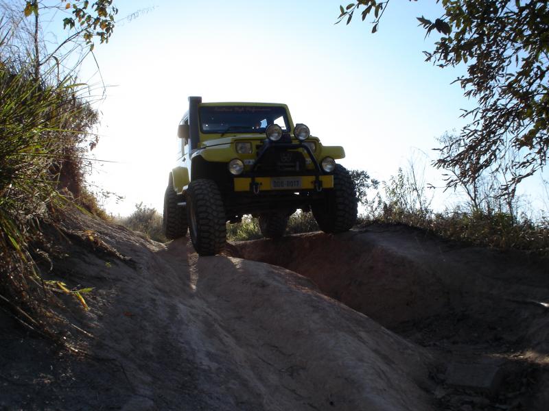

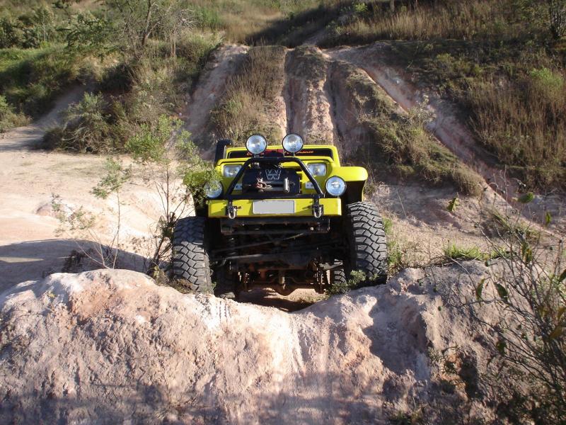

    Troller com pneus 37...
    mais fotos

    show hein Sandro, me diga uma coisa, que relacao de diferencial esta usando?

    Sandro, seu Troller tá animal hein, está com calço de suspensão + carroceria??
    Teve que mudar muita coisa pra subir a carroceria??
