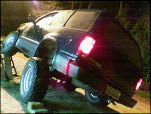

    Citação Postado originalmente por Christian Ver Post
    Como esta esse projeto ? fotos ....
    Christian
    Fotos tiradas hoje a noite. Eixos de Troller debaix de uma Explorer Sport........
    A dianteira não abre tanto quanto poderia, por não ter outras facilmente disponíveis, decidimos manter as molas originais, que são um pouco duras. Mas o eixo traseiro tá trabalhando legal com as molas do Troller.........

    Citação Postado originalmente por billj Ver Post
    Bill
    bah mas se isso ñ é abrir....
    manda mais umas fotos da suspensão

    Bill,
    Só a titulo de curiosidade, quanto ficou o RTI ?
    Qual o tamanho dos pneus ?
  • #224
    Citação Postado originalmente por AnBeLuZuK Ver Post
    Bill,
    Não medimos o RTI. O carro subiria bem mais, mas esta rampa não é para isso e ela começou a deslizar no chão........
    Os pneus são BF 33 Mud.
    Bill
