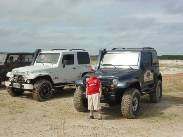

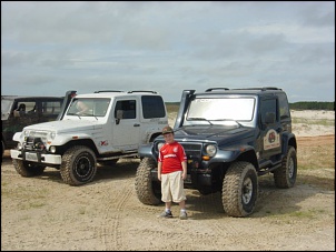

    Question Alteração de suspensão para 35' ou 37'
    Eai pessoal , ja discutimos sobre as alterações pra pneus maiores , calços alongador de amortecedor , batentes maiores etc , mas essas alterações somente levantam e fazem a suspensão trabalhar mais "para cima" dando espaço pros pneus maiores.
    Agora a geometria da suspensão , angulo da barra de direção , angulo de trabalho das panhards e tudo mais fica comprometido ( acho que original
    já é meio fraca ).
    Que podemos fazer para realmente levatar o carro com o trabalho harmônico da suspensão em outra altura ????????????????
    Christian
    T4 2005 c/ BF 35' e calço de 50mm
    comparem as diferenças de altura com o 2007 branco e pneu 33'

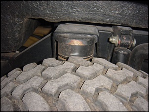

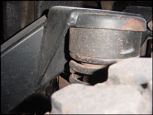

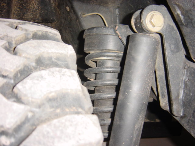

    segue as fotos com os calços para os 35' , 50mm na traseira e 30 na dianteira ( bf com rodas originais de 7'de largura)
    como eu cortei a fibra nas caixas de rodas traseira ñ pega em nada , ( umas raspadas pra tirar a tinta no suporte superior da mola)
    acho que vou testar sem calço na frente e com o calço de 30 atras , para ver volta ao normal a estabildade ....

    Agora estou querendo ajustar o curso da suspensão.
    Vc alongou os amortecedores também ? Ou trocou por maiores ?

    Primeiro coloquei os do Mercedes 1113 + batentes maiores , proporcionam um curso excelente mas são de ação simples e deixam a "traseira solta " depois soldei + um olhal na parte inferior do amortecedor original pressurizado , que melhorou a estabilidade .
