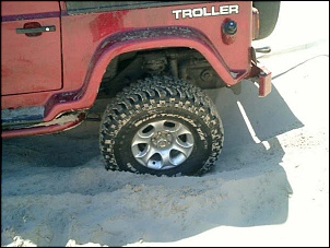

    Sandro eu tinha um RF 2000 com Bf 33 e ja pegava muito nas bieletas com o 35 entaum pegava direto nos links ... concordo contigo que o certo a fazer é levantar a carroceria no minimo 50mm ate pq minha experiencia com calço nessa suspensão foi pior que na 2 link .....
