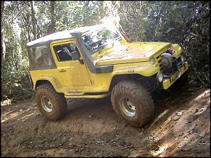

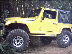

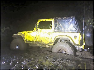

    Bom dia
    Desculpem pela demora no envio das fotos, mas ai está, um Troller com
    Pneus Creepy Crawler 37x12,5x15"
    Troller RF 2.0 1999
    Miniaturas de Anexos Miniaturas de Anexos Troller com 35"-17-6-1.jpg   Troller com 35"-17-6-2.jpg   Troller com 35"-17-6-3.jpg   Troller com 35"-17-6-4.jpg

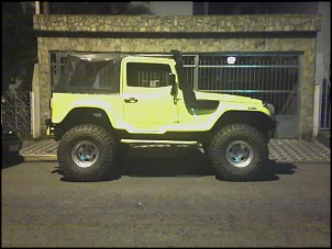

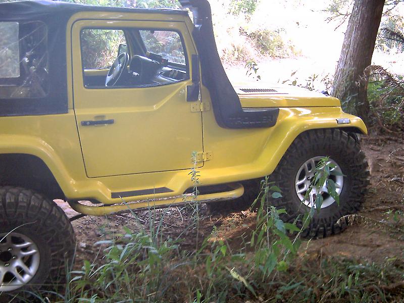

    Agora com rodas tala 10 !!
    Ai estão as fotos atuais com os pequenos 37 com rodas 10 polegadas
    Miniaturas de Anexos Miniaturas de Anexos Troller com 35"-image0140.jpg   Troller com 35"-29-07-07_0249.jpg   Troller com 35"-29-07-07_0815.jpg

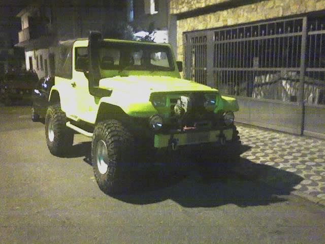

    Agora com kit de carroceria
    Miniaturas de Anexos Miniaturas de Anexos Troller com 35"-10-10-07_2331.jpg   Troller com 35"-10-10-07_2332.jpg
