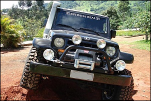

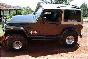

    Troller com body-lift 4 pol...
    Bom dia pessoal...
    Não tem segredo algum, coloquei kit de 4 polegadas, tive que alongar a alavanca de cambio, os suportes dos para choques, a mangueira do bocal do tanque de combustivel e os cabos da bateria so mudei de lugar de onde passam, mais nada, em relação aos pneus pegarem na barra de suspenção, não tenho problemas pois uso rodas com off-set para fora, a mesa do guincho tirei as medidas e mandei dobrar as chapas, fiz em casa mesmo. Agora ficou bom, pois não tenho mais problemas em raspar os pneus na carroceria...ainda...rsrsrs....
    Se alguem quiser tirar alguma duvida estou a disposição
    e-mail: crestanasandro@uol.com.br
    Obs.: aguardem novas fotos, vem novidades ai....

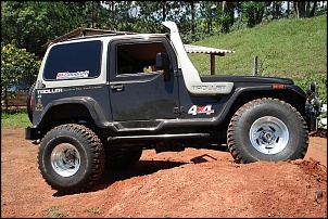

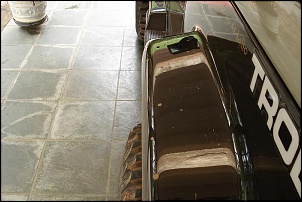

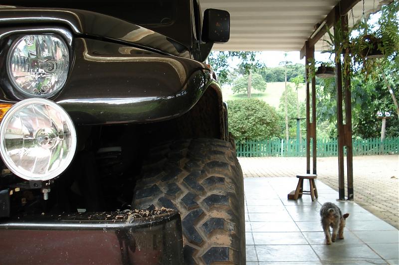

  • #269
    Coloquei os 35 no meu T4 3.0 2007.
    Estou usando calços de 3 cm nas molas dianteiras e de 3,5 cm nas molas traseiras.
    Montei os pneus em rodas 15x10, porém não sei dizer qual é o off set dela. O que posso dizer é que ficou muuuuito para fora da carroceria. Não sei se terei coragem de deixar o carro assim. Vamos ver o que vai dar.
    A altura dele agora é de 2,01. Ou seja, shopping nunca mais!!!
    Está faltando agora encontrar uma solução para o pára-choque dianteiro. Em alguns momentos, dependendo da inclinação da carroceria, os pneus raspam levemente nele. Porém acho q não será necessário cortar a ponta do pára-choque. Basta desgastá-lo um pouco por dentro e colocar um reforço para que ele não entorte ao bater em algo. Depois coloco aqui qual a solução que eu irei utilizar.
    Para ser honesto, não senti muito a perda de agilidade na troca dos 33 pelos 35. Eu achava que iria ter q queimar muita embreagem para sair em subidas, mas não é isso que estou sentindo. Mesmo assim, quando for abrir os diferenciais para instalar os bloqueios, irei trocar a relação 4,09 por uma 4,56.
    Seguem algumas fotos.
    Um abraço,
    Miniaturas de Anexos Miniaturas de Anexos Troller com 35"-dsc01389.jpg   Troller com 35"-dsc01390.jpg   Troller com 35"-dsc01391.jpg   Troller com 35"-dsc01392.jpg   Troller com 35"-dsc01393.jpg
    Alexandre K
