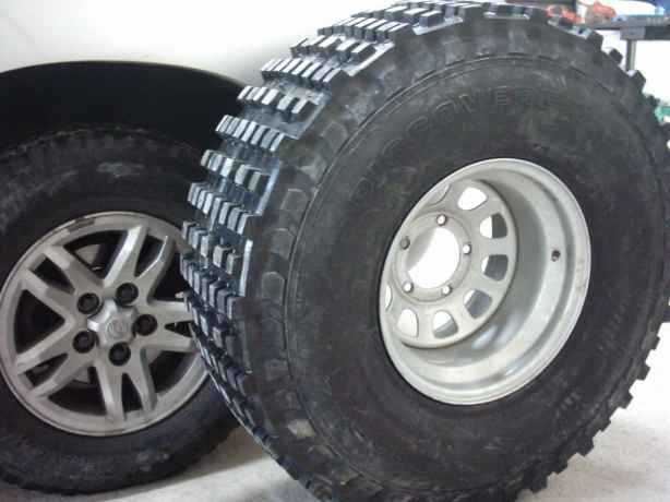

    Dennis, qual é o modelo e o tamanho do seu 35" antigo?
    Cross (biscoito)

    Dei uma ligada pro Marcelo Leitao (aqui do forum) pra falar do caso, ele me disse que pneus 35 em Troller tem que fazer muita alteracao, que em roda 15x8 é perigoso.
    Me recomendou os 33 em rodas 15x8, de preferencia radiais, pois diagonais (como o Mudzilla) tem limite de velocidade de 120 km/h.
    No geral, nao foram boas noticias.
