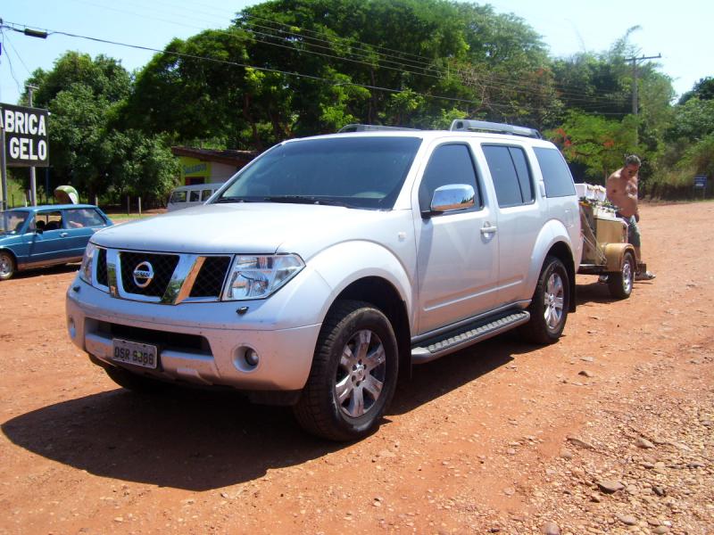

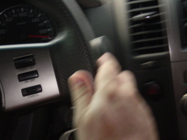

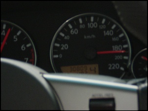

    Ronie, boa noite
    Pode deixar que assim que eu reprogramar eu mando um vídeo batendo ponteiro!!!rsrsrs
    Segue uma foto com ela chegando a 190 km/h. Só pra você ter uma idéia da força deste motor, neste dia estávamos em Bonito / MS, e tinham 8 pessoas dentro do carro. Você ve pela foto que o conta giros esta marcando +/- 4.400 rpm, sobrando ainda uma grande faixa de giro não utilizada, uma vez que a faixa vermelha começa com +/- 6.300 rpm.
    Adoro este carro!!!
    Abraços!!!

    Doidera! 8 Pessoas!
    A carretinha também tava grudada?
