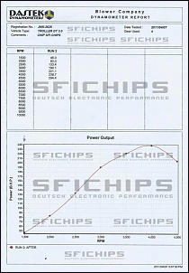

    Aê galera...como prometido, segue o grafico do dyno!!!
    Nagata
  • #331
    25/04/2006
    SALVADOR/BA
    428
    Detalhe: aferido em dinamômetro Dastek, na Revenda Autorizada UNICHIP em SP, ou seja, sem nenhum vínculo com a SFI CHIPS.
    Nagata
    Miniaturas de Anexos Miniaturas de Anexos Troller 3.0 "chipado"-troller_dyno.jpg

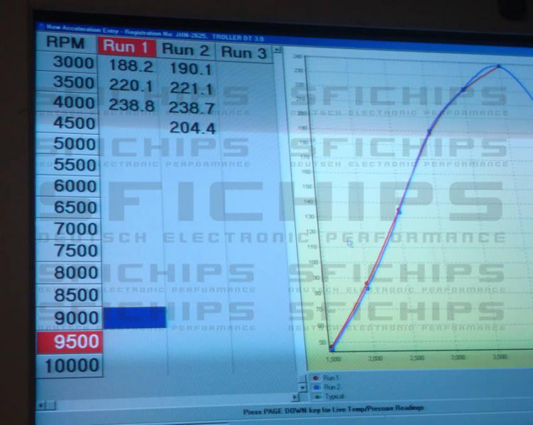

    Aqui, a foto da tela do dinamômetro na hora da medição!!!
    Miniaturas de Anexos Miniaturas de Anexos Troller 3.0 "chipado"-tela_dyno.jpg

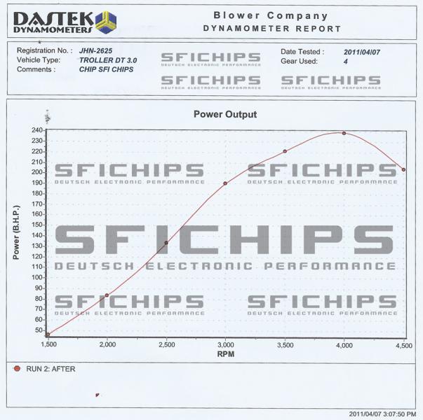

    O outro grafico ficou um pouco pequeno, então mando novamente.
    Miniaturas de Anexos Miniaturas de Anexos Troller 3.0 "chipado"-troller_dyno_2.jpg

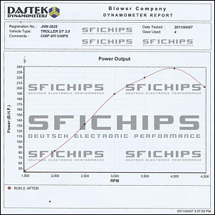

    Run 1 e 2 (puxadas 1 e 2). No Run 3 deu 239,3cv, ou seja, uma variação de 0,6cv entre o resultado mais fraco e o mais forte, algo perfeitamente normal.
    Se considerar a variação em porcentagem, estamos falando em 0,02% entre as 3 puxadas. Reparem em todos os gráficos a sustentação da potência, ou seja, sem picos e quedas, evidenciando o acerto fino (comprovado, também, pela “microscópica” oscilação em 3 puxadas diferentes).
    Nagata

    variação normal...
    Citação Postado originalmente por nagata Ver Post
    Nagata
    Pow bixo, realmente preparação mto fina, e essa variação é totalmente normal, até um pouco mais q isso seria ainda norlmal. Ainda me considero leigo, até pq pouco conheço de motores a DIESEL, mas com o pouco conhecimento q tenho da pra ver q essa viatura dve d ta mtooo redonda... Show msm... Tou comprando um Troller até no máximo o final do ano e não vou ter duvida na hra de chipar;;; Aliás... a unika duvida q fica é a seguinte: E qnto a fumaça? Claro q cm o pé enfiado dve fumaçar um poko, mas teria cm tu mostrar um vídeo ou coisa parecida? Pq ja vi mto Troller forte, mas é tantaaaa fumaça sak?!
    Ta de parabens a preparadora desse CHIP, cm diz a história: CALOU MINHA BOCA!
