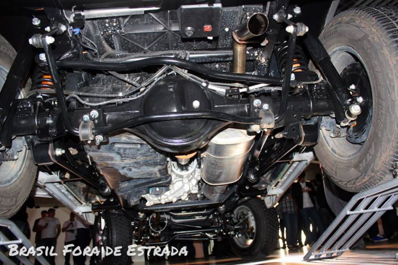

    Na matéria que saiu no notícias automotivas tem as fotos do eixo traseiro, que em nada se parece com um Dana 44.
    Segue o link: Novo Troller T4 - Impressões ao dirigir e detalhes da fábrica | Notícias Automotivas - Carros
    Esse daí não tem cara de dana 44.

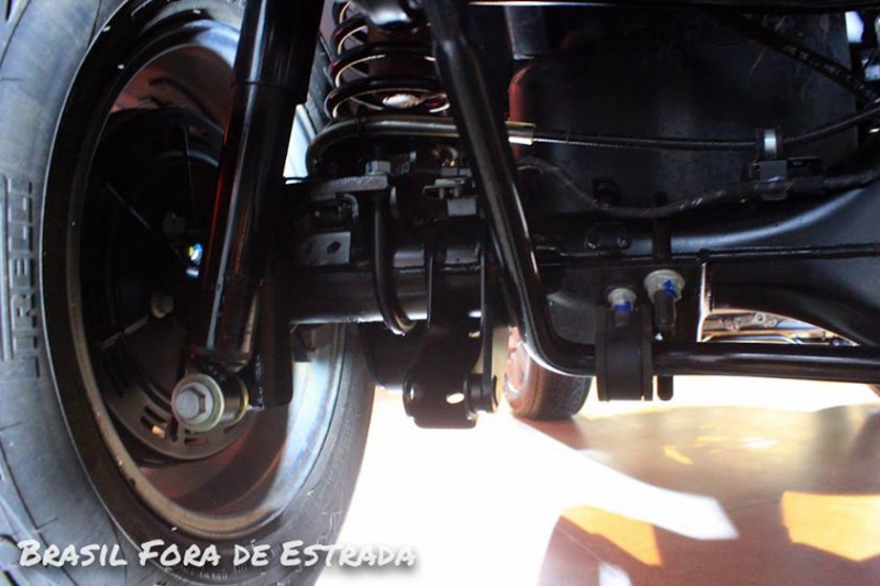

    Obs, a gambiarra pra fixar o prato da mola continua...
    Citação Postado originalmente por Giovani Ver Post
    Acho que esse modelo apresentado ainda é um protótipo...
    Observando as fotos do Brasil Fora de Estrada (anexos), dá para ver umas "gambis" no eixo traseiro, que não tem cara de produção em série.
    Se o eixo veio da Ranger, o suporte do amortecedor original dela está sendo usado para segurar a barra estabilizadora, junto com uma abraçadeira.
    Também tem uma abraçadeira mais para o lado, que parece estar segurando o prato da mola?!?!?

    Pq não seria um Dana 44?
    A Dana também produz eixos nesse formato, conhecido lá fora como "banjo".
    É mais leve que o tradicional, sem perder resistência. A maioria absoluta das pkp's modernas estão vindo com esses eixos: Hilux, Triton, Ranger, S10, etc.
    O site da Dana é pobre em informações e fotos, mas achei nesse aqui:
    Automotive Axles | Front & Rear Axles: Spicer India
    "Description
    Banjo-style beam axles utilize advanced hypoid gear technology with smaller offsets. Lightweight, yet durable, these axles withstand wear and tear from light vehicles ranging from light delivery vehicles and passenger cars to larger, heavy-duty vehicles for commercial and some off-highway applications. Banjo-style designs improve fuel economy and ride, all while increasing payloads to help carry more with less. Our line of light-vehicle axles is always rigorously tested to solve your performance challenges and keep vehicles on the road longer. "
    Se na ficha técnica diz ser um Dana 44.4, coroa e pinhão devem ser os mesmos. Muda apenas o formato de construção do eixo.
    Então no final das contas o miolo deve ser derivado dos Danas tradicionais.
    Eu ainda não tinha conhecimento desse modelo de carcaça sendo produzido pela Dana, já vi coroa e pinhão pra Hilux (eixo toyota 8") no catálogo de componentes spicer.

    Aquela barra estabilizadora do eixo traseiro vai sofrer na trilha, deviam ter deixado igual ao t4 antigo.
    E so tirar fora! Ganha-se mais curso de suspensao ainda!!!
