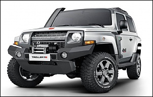

    Preço definido: base R$ 110.990.
    Com guincho 8.000 libras, parachoques offroad, todas as proteções inferiores, snorkel e pneus MUD: R$ 128.602.
    Mais: eixo dianteiro Dana 44-3 flutuante; eixo traseiro: Dana 44-4 semi-flutuante; Tanque: 62L
    Achei uma bosta. A parte boa é que com esses preços absurdos, o meu, que é o último 3.0 e todo equipado, valorizou bastante.

    Achei que ficou bacana, ainda bem que tenho acessórios aqui em casa, pneus mud km2, guincho, rodas 15x8 -25. Pensando em adquirir um ano que vem com para-choque off road.
