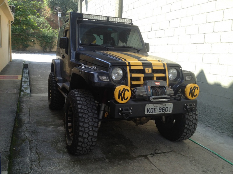

  • 21/05/2013, 12:06
    Paulo Lixa
    4 Anexo(s)
    Para-choque montado...
    Anexo 412691Anexo 412692Anexo 412693Anexo 412694
