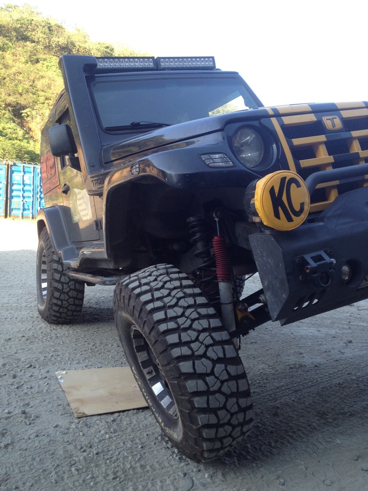

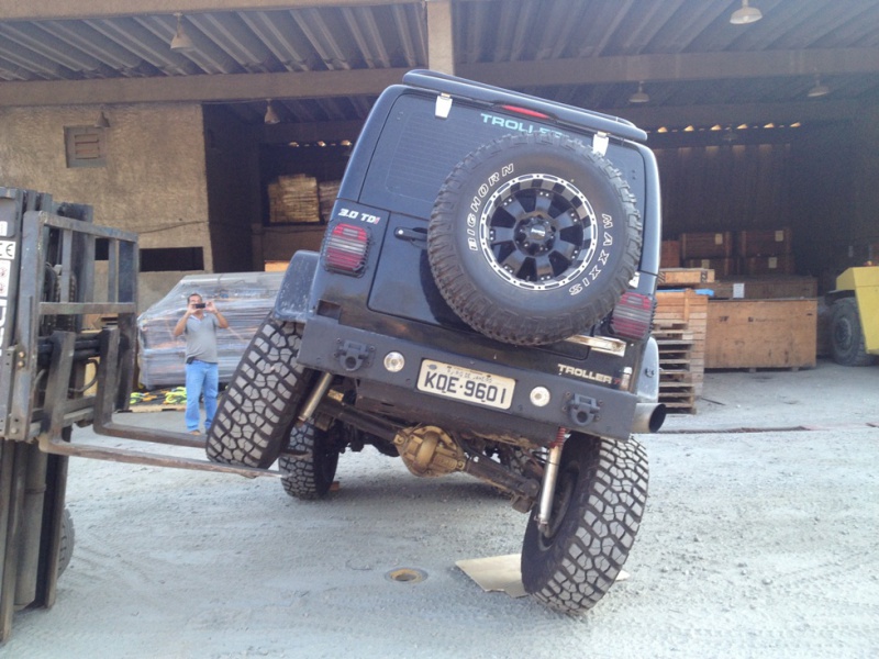

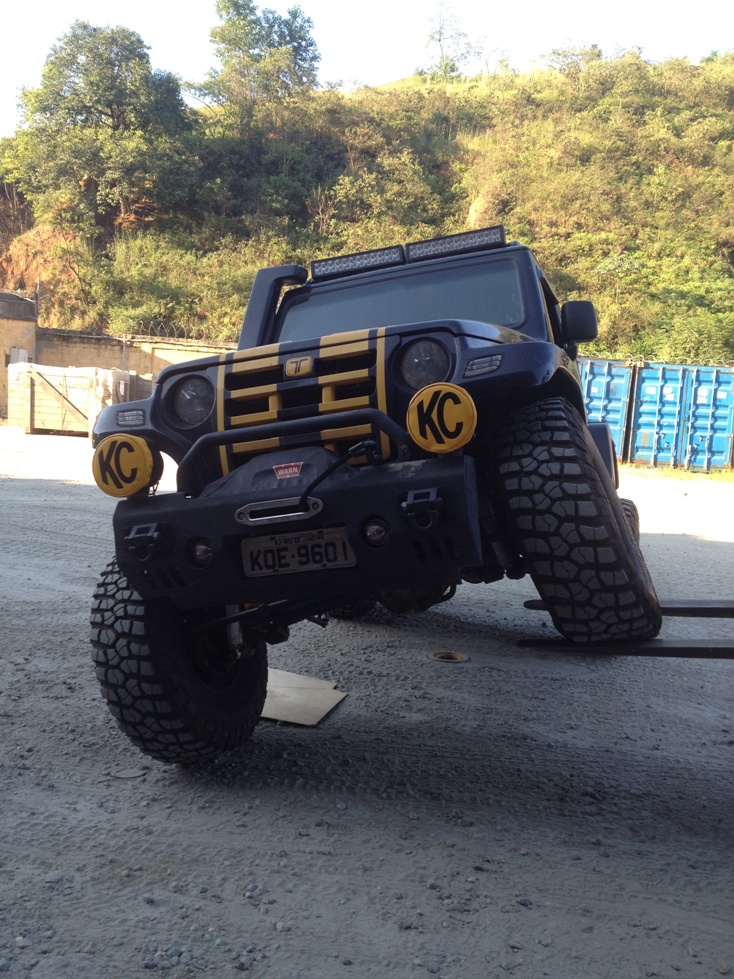

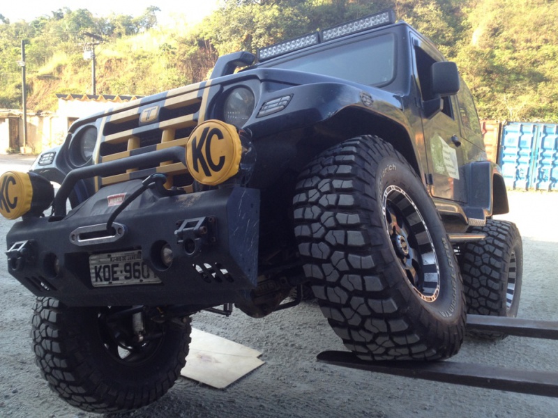

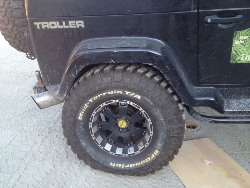

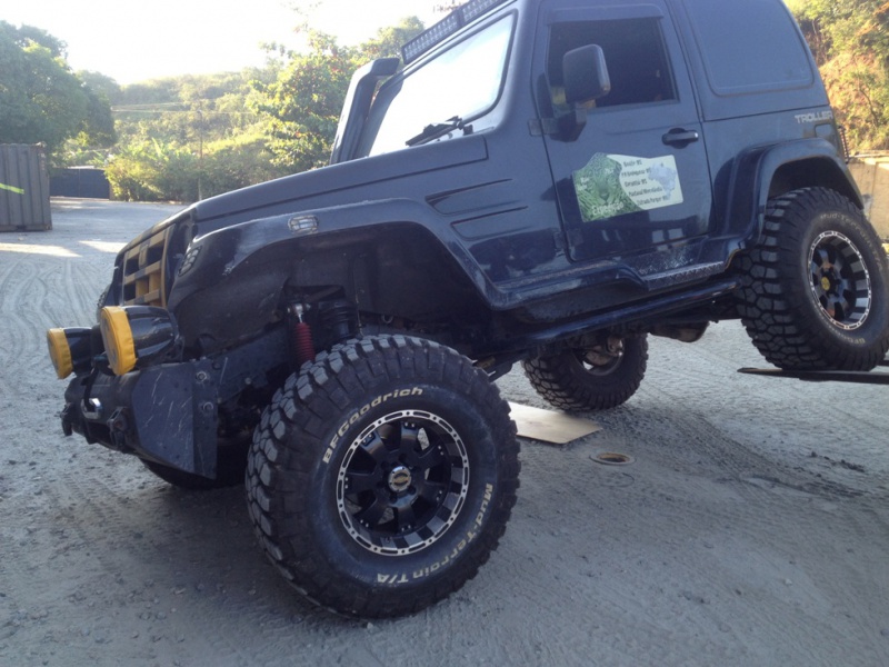

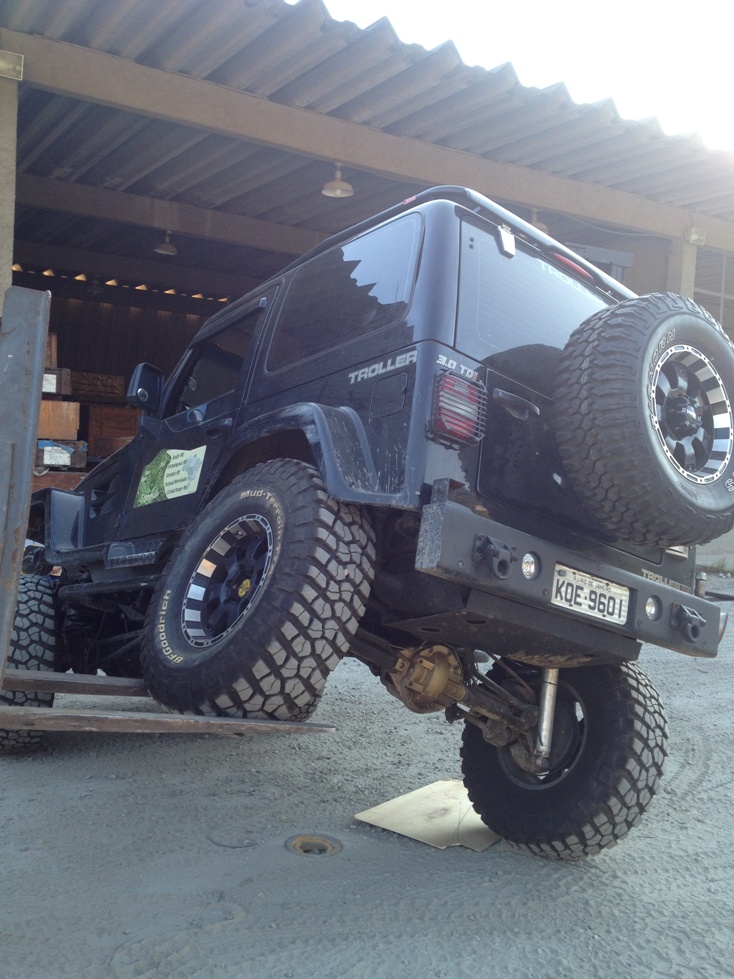

    9 Anexo(s)
    Anexo 409385Anexo 409386Anexo 409387Anexo 409388Anexo 409389Anexo 409390Anexo 409391Anexo 409392Anexo 409393
    Levantei o bicho... 72 cm na frente e 80 atrás... mola não saiu, amortecedores não deram fim de curso na frente... atrás preciso de um calço...

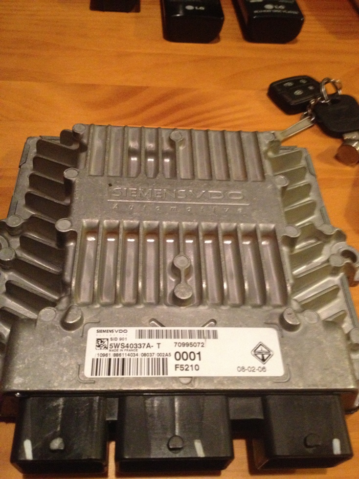

    Chegou o módulo: 250 cv...

    Postado originalmente por Paulo Lixa Ver Post
    Ai sim eu vim vantagem!
  • 03/05/2013, 20:29
    M-Beltrame
    Ficou bom!
    Oque limitou a abertura?
    A barra estabilizadora?
  • 03/05/2013, 21:03
    Paulo Lixa
    Bieletas estavam desconectadas... fim de curso dos amortecedores...
  • 03/05/2013, 23:14
    M-Beltrame
    Sem os amortecedores ou com outros maiores vc acha que o curso aumentaria muito?
