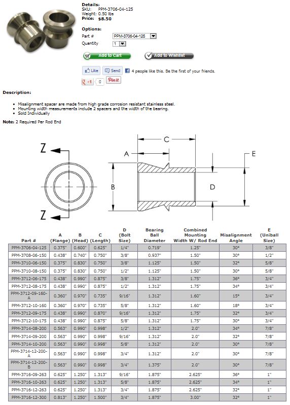

    Pedro, o terminal na panhard...

    Paulo, valeu pela foto!
    Qual a medida desse terminal rotular, foi necessário algum retrabalho na parte de fixação da barra no chassi para colocação do terminal rotular..ou foi só substituir o olhal da bucha original pelo terminal e montar na fixação original do chassi?

    Pedro, o terminal teve que ter a bucha torneada. Cortamos a panhard e fizemos a rosca de acordo com o terminal, torneamos as buchas conforme o exemplo da foto e usamos parafusos originais, montados no suporte original do chassi... medi pelo tamanho da original, apertada a contra porca e pronto... bem simples, na verdade... o tamanho do terminal, não lembro direito, mas devo estar comprando outro para deixar de reserva e passo os dados... esse é o segundo, o primeiro se foi por falta de graxa... coisas de trilha...Anexo 407728Anexo 407729Anexo 407730

    Blz Paulo! Tô pretendo fazer o mesmo no meu, e sem precisar mexer no suporte é bem mais tranquilo, dá pra tirar a barra fora e fazer o serviço no torneiro sem "aperreio" (como se diz aqui)... Onde você comprou esse terminal? O que foi pro brejo tinha graxeiro, ou era blindado?!
