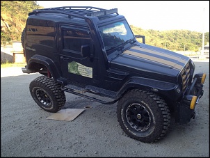

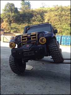

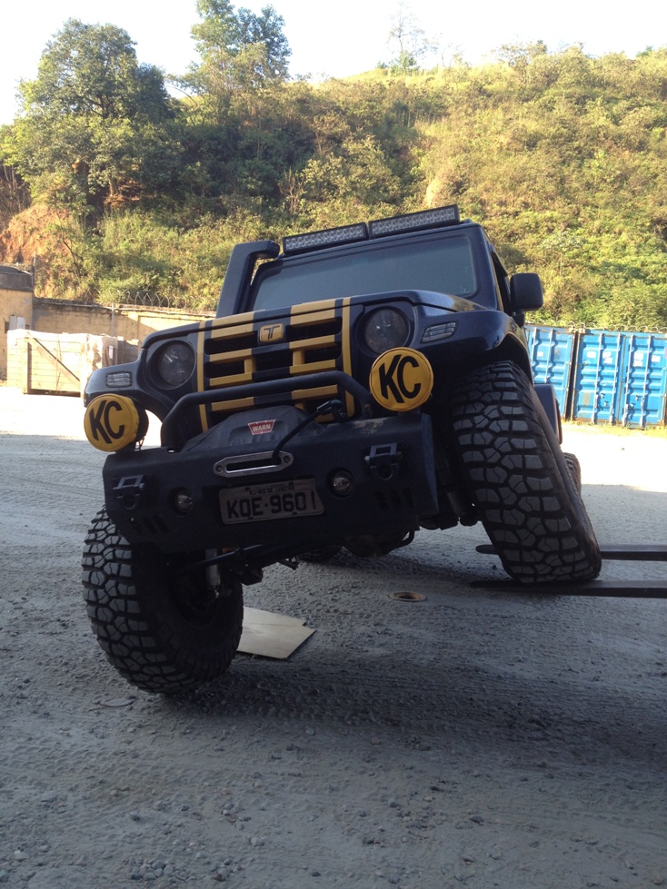

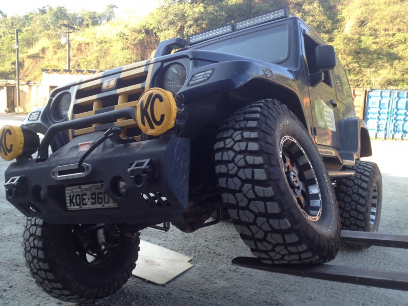

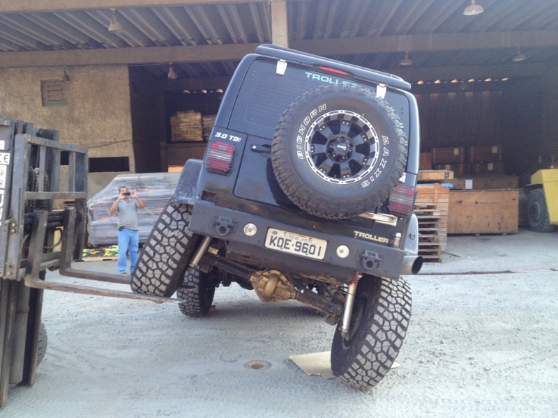

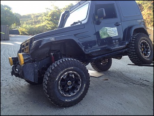

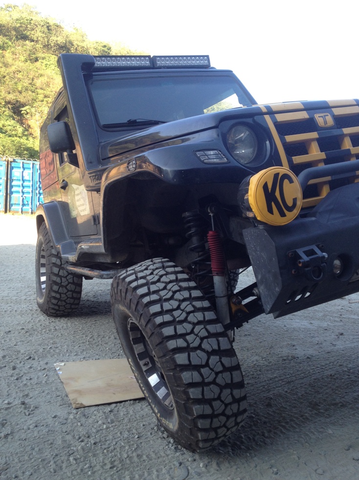

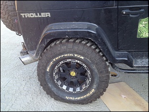

    Molas Rock Krawler do Wrangler JK no Troller-img_1040.jpgMolas Rock Krawler do Wrangler JK no Troller-img_1041.jpgMolas Rock Krawler do Wrangler JK no Troller-img_1042.jpgMolas Rock Krawler do Wrangler JK no Troller-img_1044.jpgMolas Rock Krawler do Wrangler JK no Troller-img_1046.jpgMolas Rock Krawler do Wrangler JK no Troller-img_1053.jpgMolas Rock Krawler do Wrangler JK no Troller-img_1055.jpgMolas Rock Krawler do Wrangler JK no Troller-img_1056.jpgMolas Rock Krawler do Wrangler JK no Troller-img_1061.jpg
    Levantei o bicho... 72 cm na frente e 80 atrás... mola não saiu, amortecedores não deram fim de curso na frente... atrás preciso de um calço...

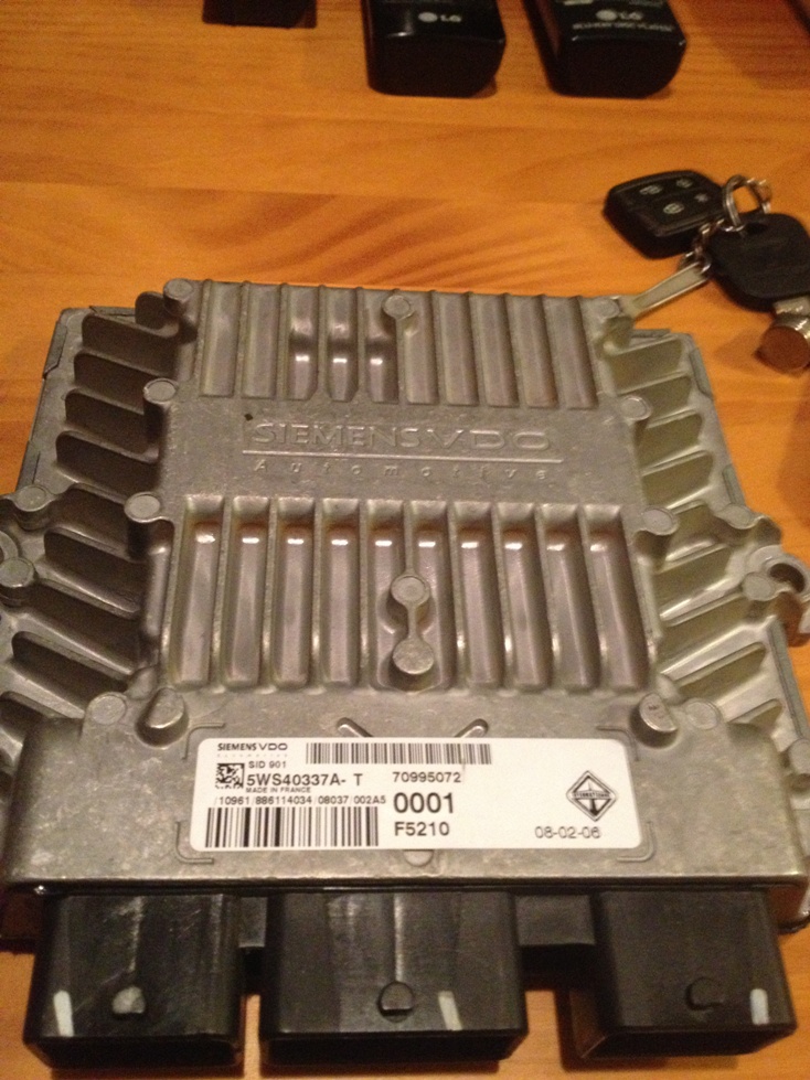

    Chegou o módulo: 250 cv...
    Ai sim eu vim vantagem!

    Ficou bom!
    Oque limitou a abertura?
    A barra estabilizadora?

    Bieletas estavam desconectadas... fim de curso dos amortecedores...

    Sem os amortecedores ou com outros maiores vc acha que o curso aumentaria muito?
