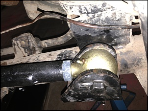

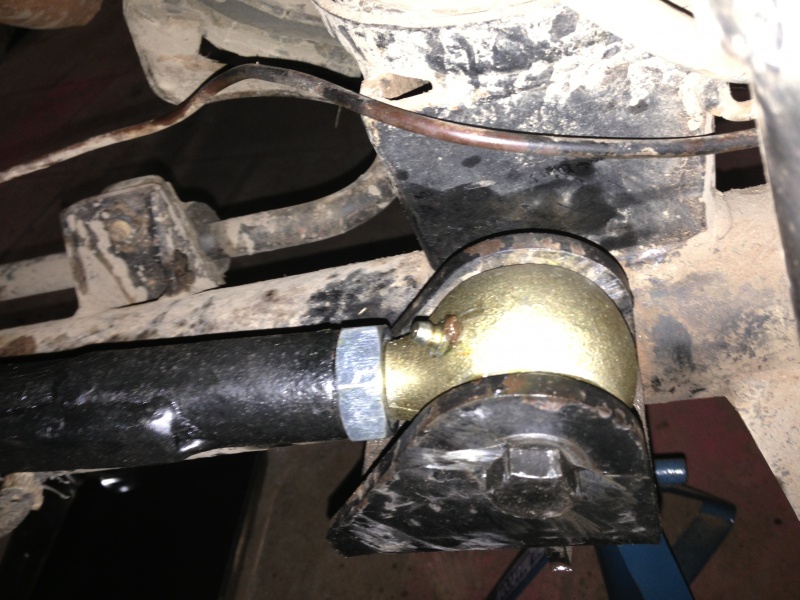

    essas joints vieram junto pra ganha regulagem na panhard.... traseira ja no lugar
    Anexo 415826Anexo 415827

    Vermeio,
    Obrigado pelas informações, poderia anexas as imagens novamente? Não consegui visualizar (deu erro)
    Abrs

    ué... nao sei q q deu...
    vai de novo
    abraço!
    Anexo 415836Anexo 415835

    Vermeio,
    as joints precisaram de algum retrabalho pra encaixar no suporte do chassi? tb vieram de fora? e qto tempo vc levou pra receber as molas..?

    Velociraptor e pedro
    comprei na teraflex. Veio junto com os amortecedores e molas.
    Nao precisei alterar nada no suporte, so botei uma arruela de aço pois o suporte e mais largo e não queria puxar tudo no parafuso.
    Abraco
