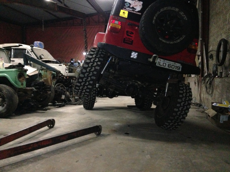

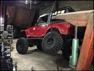

    + um com as RK e bilstein 11´.
    molas e amortecedores instalados.
    realmente fica muuuuiiiito mais confortavel pra rodar...
    dei uma andada e nao achei grande diferença na dirigibilidade, cedo para falar ainda mas vou levar para geometria e verificar os numeros.
    fotos só pra teste, ainda nao mexi em bieletas, links, ajuste tamanho panhard, tirar BL, ...
    na foto o pneu dianteiro esq estava saindo do chão com bieletas originais, vou testar sem estas para ver se muda
    abs

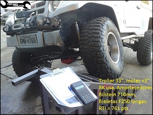

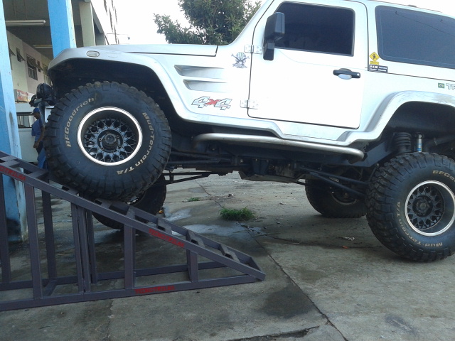

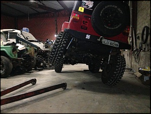

    Usuário Avatar de Fabil
    23/09/2003
    7,446

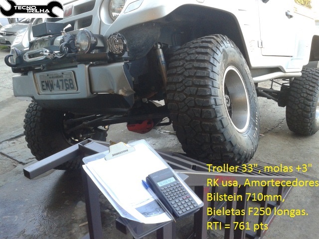

    salve povo
    construi uma rampa de RTI para montar um banco de dados com o curso de suspensao de varios jipes, segue abaixo uma mediçao com um troller com molas RK +2,5" e amortecedores Bilstein 710mm. marcou 761 pontos no RTI
    Miniaturas de Anexos Miniaturas de Anexos Molas Rock Krawler do Wrangler JK no Troller-20131121_092141.jpg   Molas Rock Krawler do Wrangler JK no Troller-20131121_092152.jpg   Molas Rock Krawler do Wrangler JK no Troller-20131121_092202.jpg   Molas Rock Krawler do Wrangler JK no Troller-20131121_092217.jpg   Molas Rock Krawler do Wrangler JK no Troller-20131121_092230.jpg
