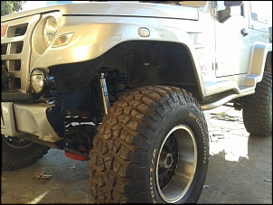

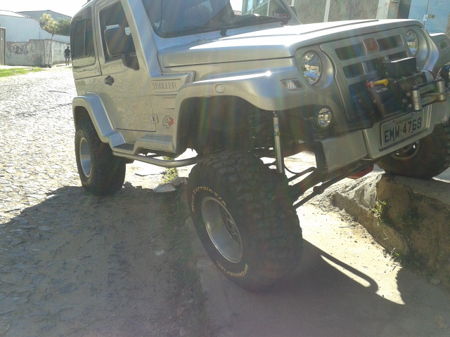

    Fabiano, o carro ficou muito bom, mas o ranger das molas esta incomodando. Precisamos achar uma solução! No mais tá show de bola muito macio, mas seguro tanto em curva como frenagem. Em relação a diferença de altura, se a mola não ceder vou partir pro calço para alinhar. É isso, esse fim de semana é dia dos pais, mas sábado que vem vou testar na trilha e posto as impressões!!
    TROLLER 2010 - MUD 35''/BBS 10'' - Molas RK 2,5" - Bilstein 5125 11"- E-locker 200% - Guincho 12K, Chip REIKO 240cv......

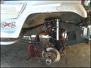

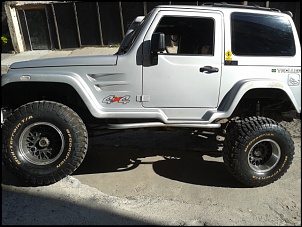

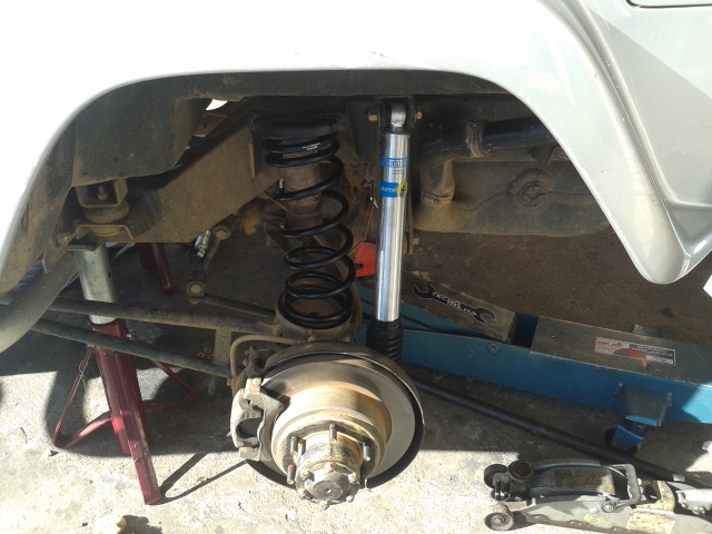

    Segue mais algumas fotos!
    Miniaturas de Anexos Miniaturas de Anexos Molas Rock Krawler do Wrangler JK no Troller-20130805_135532.jpg   Molas Rock Krawler do Wrangler JK no Troller-20130805_152627.jpg   Molas Rock Krawler do Wrangler JK no Troller-20130806_091314.jpg   Molas Rock Krawler do Wrangler JK no Troller-20130806_091407.jpg   Molas Rock Krawler do Wrangler JK no Troller-20130805_163604.jpg
