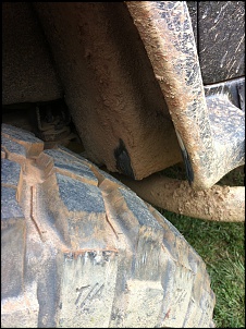

    O meu está com calços de 2" e mesmo assim o 35" está pegando!

    Citação Postado originalmente por hugocsl Ver Post
    Hugo cogitou de tentar fazer um lift na carroceria também? Aqui quando usava os 33 na Hilux foi o método mais viável, e ainda não precisei alterar tanto a suspensão.

    Citação Postado originalmente por Felipebrandao Ver Post
    Já sim já olhei de fazer um BL de 1.5", fica uns 850 instalado, mas como não vou muito pra trilha vai ficar assim por enquanto, no futuro é uma opção, ou então tiro os calços e coloco logo molas de 3" já que o amortecedor é 2" maior acho que não terei problemas com 1" a mais

  • #359
    Agora que caiu uma ficha aqui.... Será que se eu aumentar o batente o pneus para de pegar na carroceria? Lógico que eu perderia um pouco do trabalho da suspensão, então será o que é melhor fazer para resolver isso?
    Não vale falar aumentar o lift pq não vai rolar :/

  • #360
    Hugo, quando você aumenta 1" na mola (calço ou mola maior), o certo é se aumentar o batente também em 1". Do contrário, a mola vai fechar os elos e/ou o pneu vai subir mais do que deve encostando na carroceria. Ao mudar a configuração da mola (fio), também se precisa de outro batente, pois o original só foi projetado para a mola original. Quem quer curso de suspensão, não necessariamente segue essa regra. Mas, pra quem só quer levantar o veículo e não quer pneu raspando em lugar algum, o certo é seguir essa receita.
