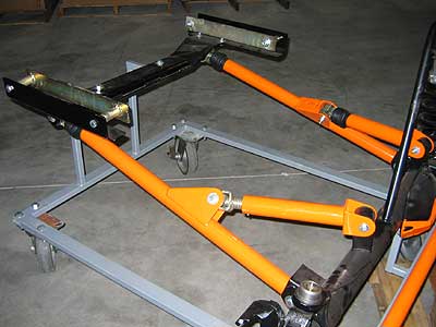

    Duda,
    Lembra daquele exemplo que lhe dei a algum tempo atrás num tópico sobre a suspensão do troller? Acho que foi na receita pra 35”. Não lembro.
    Enfim.
    A explicação de Renato tá perfeita. Mas pra quem é leigo, é difícil imaginar essa dinâmica de movimentos.
    Pra isso, vai um exemplo pratico e simples que ajuda no entendimento da tendência de mudança de cáster no radius arms.
    Estique os dois braços paralelos e aponte o dedo indicador pra cima e o polegar pra baixo.
    Essa posição simula o radius arms em posição ride hight, onde a ponta dos dedos são as buchas do eixo e o cotovelo a bucha do chassis.
    OK até ai?
    Sem mexer os cotovelo, abaixe um braço e levante o outro. Essa posição simula uma situação de X na suspensão, onde uma roda está no buraco enquanto a outra num batente.
    Percebeu que a linha imaginaria entre a ponta do polegar e indicador do braço direito não está paralela ao do braço esquerdo?
    Pois bem, é justamente isso que acontece no carro e é exatamente esse movimento que a bucha precisa permitir pra suspensão trabalhar. Quando a bucha chega no limite, a suspensão não abre mais. Independente de mola ou amortecedor que use.
    Em outra língua, no sistema Radius arms, onde os pontos do chassis são um acima do outro, o eixo funciona como uma grande barra estabilizadora.
    Outra imagem que ajuda no entendimento dessa arquitetura.
    Miniaturas de Anexos Miniaturas de Anexos Molas Rock Krawler do Wrangler JK no Troller-bad2link.jpg

    Sobre o sistema radius arms que Duda colocou fotos, ele é um pouco diferente do original Troller.
    Os braços superiores estão apontados para o centro do eixo enquanto no Troller não acima do inferior.
    Zeca, porque eles estão apontados pro centro?
    Porque quanto mais perto do centro, menor o ângulo e o giro que o eixo faz. Dai é possível tirar um pouco mais de amplitude da suspensão.
    No caso do Wrangler é fácil fazer essa alteração porque os brackets já estão ali. Fazem parte do 4 link original.
    No caso do Troller, confesso que não sei se é possível fazer. É Preciso medir a altura entre carter e o eixo pra saber se os brackets e links cabem ali sem se chocarem.
    Se for possível fazer essa mudança, é um sistema fácil e barato de fazer que dará uma boa amplitude na suspensão.
    Algumas fotos pra ilustrar.

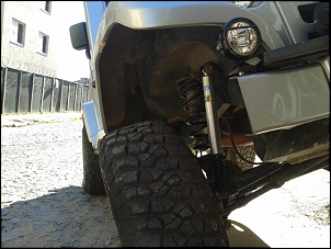

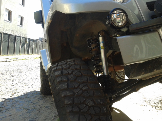

    Amortecedores Instalados....
    Vou testar esses doetsch tech e depois posto... a primeira impressão é do carro mais duro, mas, vou passar essa semana rodando e ver qual é...

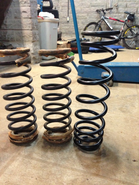

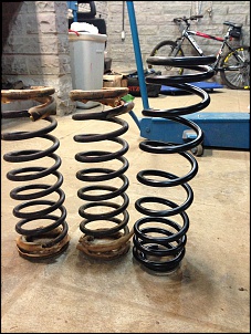

    acho que nao tinha a foto comparativa ainda entre a mola dianteira original (do meu 2003) para as RK.

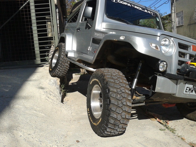

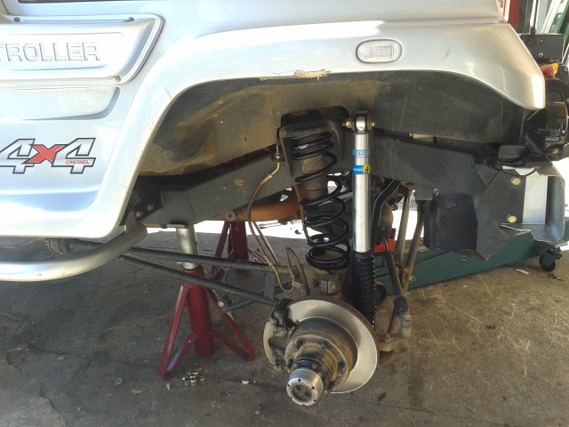

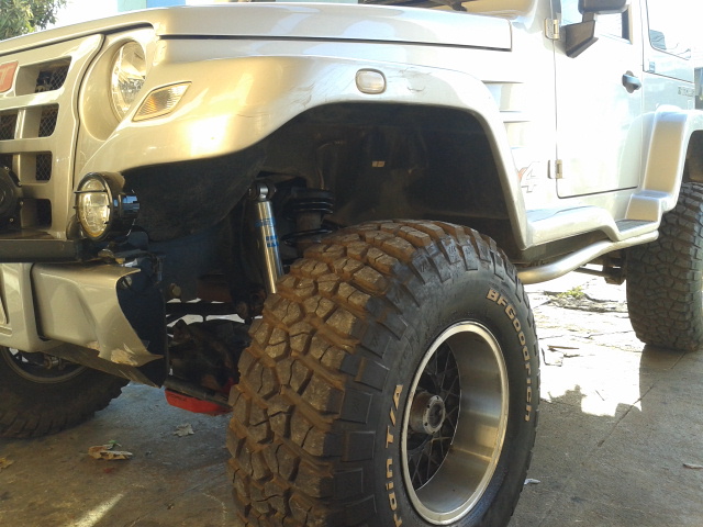

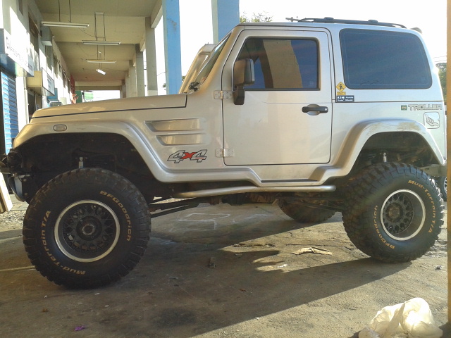

    acabei de montar essa receita em um troller 2010 aqui e minhas impressoes sao as seguintes:
    -como as molas RK sao todas iguais ( comprimento e carga), a frente do troller ficou ligeiramente mais alta do que a traseira, vamos rodar algum tempo assim na esperança que a mola ceda um pouco por estarem novas e tambem por conta do peso do motor. Caso nao ceda, avaliaremos se coloca calço na traseira ou corta um elo na dianteira p/ igualar
    - as molas RK possuem diametro externo na medida EXATA do prato de mola do troller ( ao menos nos 2009 p/ cima)ela entra justissima e por conta disso nao é possivel encamisar os elos com uma mangueira p/ eliminar ruidos. resultado, quando a suspensao trabalha bastante dá barulho das molas rangendo nos pratos.
    - foram usados 4 amortecedores Bilstein com 690mm aberto e mesmo com a suspensao toda aberta/torcida as molas se mantiveram no prato sem precisar de grampos p/ fixa-la
    - com ou sem as bieletas originais a suspensao abriu do mesmo jeito, as biletas/estabilizadora nao limitaram o curso.
    - comportamento dinamico/dirigibilidade por conta das molas serem PROGRESSIVAS, ficou bem macio ao rodar no asfalto e pisos com irregularidades suaves ( até um pouco macio demais p/ meu gosto, mas dai é pessoal, cada um tem sua preferencia) e firme nas curvas, lombadas e freadas ( quando a suspensao "mergulha").
    - linhas de freio traseiras nao precisaram de nenhuma alteraçao
    - linhas de freio dianteira cabem duas opçoes: 1- prolongar os flexiveis ( o que pode deixar o freio mais "esponjoso" ainda mais no troller que mesmo original o freio já nao é aquela "brastemp")
    2- elevar o suporte do conduite metalico p/ o segundo furo.
    agora é testar na trilha e ver como ficou...
    Miniaturas de Anexos Miniaturas de Anexos Molas Rock Krawler do Wrangler JK no Troller-20130805_135532.jpg   Molas Rock Krawler do Wrangler JK no Troller-20130805_163548.jpg   Molas Rock Krawler do Wrangler JK no Troller-20130805_163604.jpg   Molas Rock Krawler do Wrangler JK no Troller-20130806_091723.jpg   Molas Rock Krawler do Wrangler JK no Troller-20130806_091420.jpg
