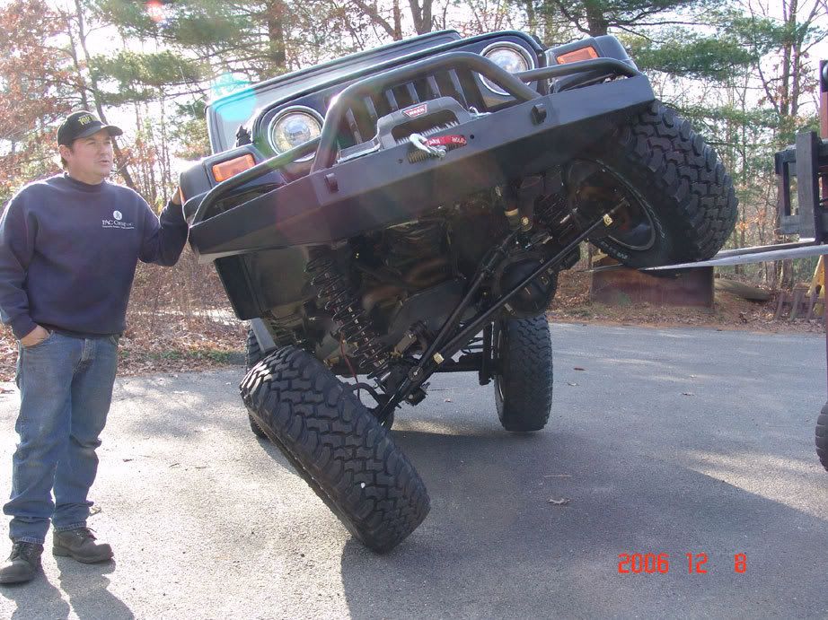

    Mais uma de Radius Arm

    Citação Postado originalmente por dudarj Ver Post
    Paulo, olha o Wrangler com suspa Radius Arm da Clayton.
    Acho que a questão é apenas fazer uma suspa bem feita. Seja 4link ou Radius arm.

    Renato, estou com certa dificuldade.
    Esse 5 link que postou não retrata uma suspa 5 link de jk. No jk, os braços não sao do mesmo tamanho, nem os pontos de fixação sao paralelos e o eixo "rotaciona" quando trabalha.
    Já a 2a foto retata os pontos de fixacao de uma suspa de Troller com radius, correto?
    Seguindo seu raciocinio das buchas rigidas, se colocarmos juntas esfericas com amplitude de movimento, liberaríamos mais a suspensão, correto?
    Eu não sei se gostaria de ter um 5 link como este da foto. Ele parece funcionar quando ambos os lados da suspensao estao subindo/descendo, mas como fica quando o eixo está trabalhando em "X"? Esses braços paralelos e do mesmo tamanho não impediriam o eixo de rotacionar?
    Esse modelo lembra os da Atitude e não vi até hoje um Troller deles com a suspa trabalhando, pelo contrário...
