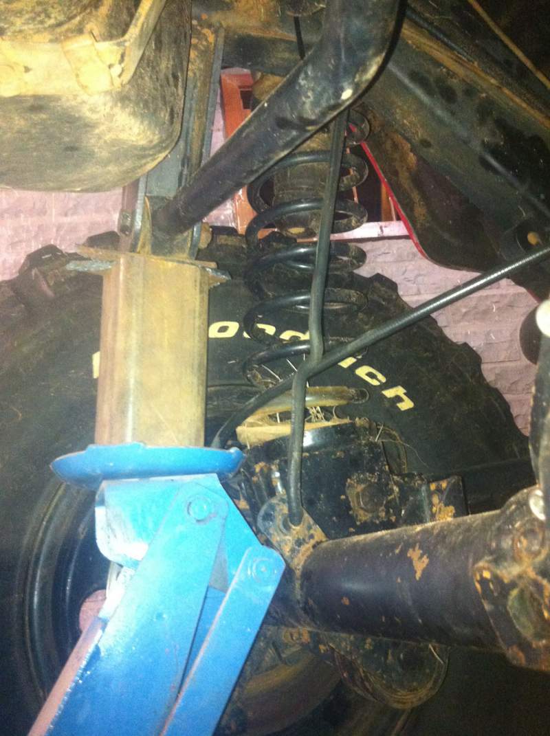

    fiz uns testes hoje, infelizmente nao deu pra tirar as molas porque meu sistema de elevação do jipe nao tava lááá taoo seguro (vide foto abaixo) então preferi fazer as medições só elevando com o jacaré os eixos e o jipe sem os amortecedores.
    tirei as bieletas dianteiras tambem.
    meus achados quanto a medida de amortecedores e molas:
    1. traseira toda fechada quase no batente 51 cm de amortecedor. pensei em tirar uns 4 que levaria a 47 cm o amortecedor quando a susp toda fechada. a mola estava com 29 cm (medi a mola de cima do prato superior ate embaixo do prato inferior)
    2. traseira aberta ao maximo que consegui, amortecedor ficaria com 75 cm e a mola com 48 cm - mais um pouco e a mola começava a soltar
    3. dianteira fechada, amortecedor com 47 cm e mola com 23 cm.
    4. dianteira aberta ao maximo que consegui, amortecedor ficaria com 70 cm e mola com 47.
    nestas opções o pneu ainda fica um pouco longe dos paralamas
    para escolher o amortecedor, quantos cm este deve ter a menos que a medida quando o jipe no batente?
    ex: no meu caso a medida minima seria 47 cm, o amortecedor com 45 cm fechado estaria bom?
    como as medidas fechadas sao bastante semelhantes pensei em comprar quatro iguais
    outras alterações a serem feitas
    1. cabo de freio de mao nao guenta esse curso, tive que desconectar para elevar o jipe. tem que ir atras de um maior...
    2. flexiveis traseiros ficaram totalmente esticados ai nao pude elevar mais a traseira (com o macaco nao iria muito mais mesmo)
    3. na dianteira nao tive problemas pois ja havia aumentado os flexiveis e respiro
    4. nesta foto da pra ver o quanto a panhard força a bucha, um terminal rotular seria o ideal e acredito que mais resistente tambem. alguem tem alguma dica? estou pesquisando algumas opções... penso que colocando este terminal nas duas pontas tambem ja ganharia uma regulagem para aumentar a barra e acertar o alinhamento do eixo que fica errado depois de erguido...
    enfim, mais informações e mais duvidas tambem kkkk
    abraço
