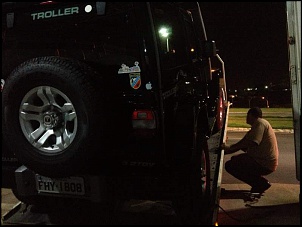

    GPBarbosa , boa tarde !
    O meu também andou de guincho kkkkkkkkkkk.
