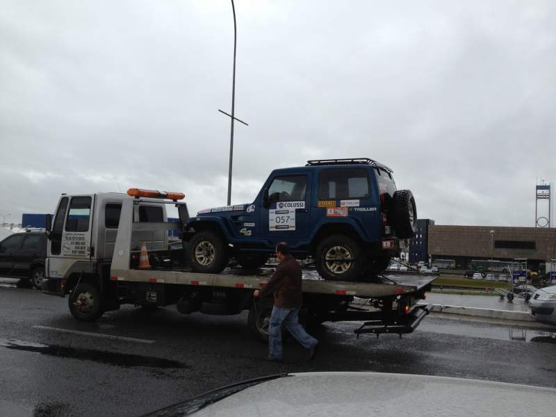

    Este FDS estou em Curitiba, fui levar meu Pai ao aeroporto e adivinhem o que eu encontrei...
