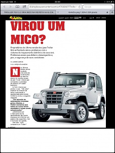

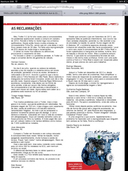

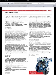

    Não compre Alcione !!!
    Problemas em Troller.-1277419_385782678214084_910494489_o.jpg Problemas em Troller.-1167207_385784244880594_872581885_o.jpg
