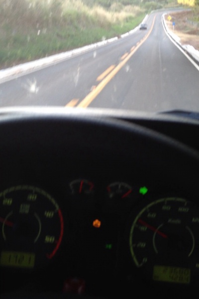

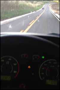

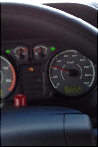

    O meu falhou duas vezes depois da reprogramação, rodei cerca de 7mil km ai houve a primeira falha na casa dos 20mil e a segunda na casa dos 23mil.
    Miniaturas de Anexos Miniaturas de Anexos Problemas em Troller.-image.jpg   Problemas em Troller.-image.jpg   Problemas em Troller.-image.jpg
