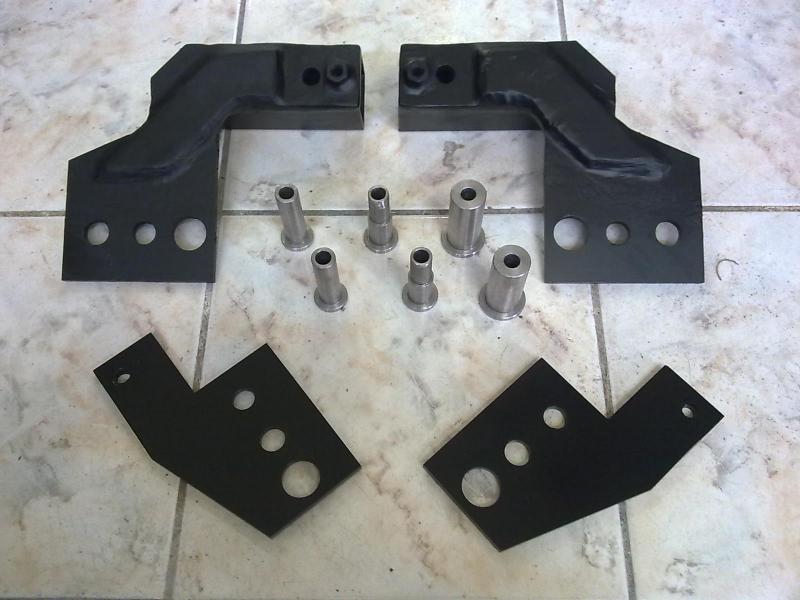

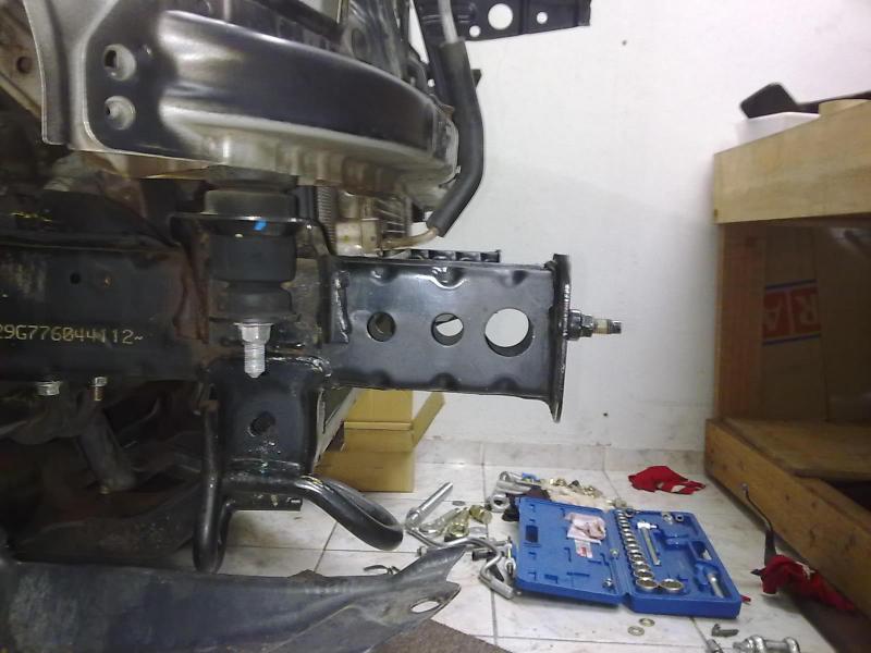

    Eu preciso procurar os arquivos do projetinho, devo ter ainda sim.
    Mas adianto uma coisa, como não sou "profissa" precisei fazer uns ajustes com a lima nas peças para poder encaixar perfeitamente, ou seja... O trabalho é um pouco artesanal... Mas dá pra fazer!
    Esqueci de uma coisa, mandei fazer uns tarugos pra fazer a fixação no chassi do carro, creio que esses furos servem ou serviam pra deformação em caso de batida, maaaaas.... Preferi o guincho!
    Seguem mais fotos, a peça que aparece soldada é na verdade apenas um reforço pois o laser só cortava até 10mm, ai cortei essa peça de reforço de +10mm e soldei em cima:

    gostei de d + !!!

    invenção muito boa e útil essa do suporte movel do guincho do ronie!!!!
