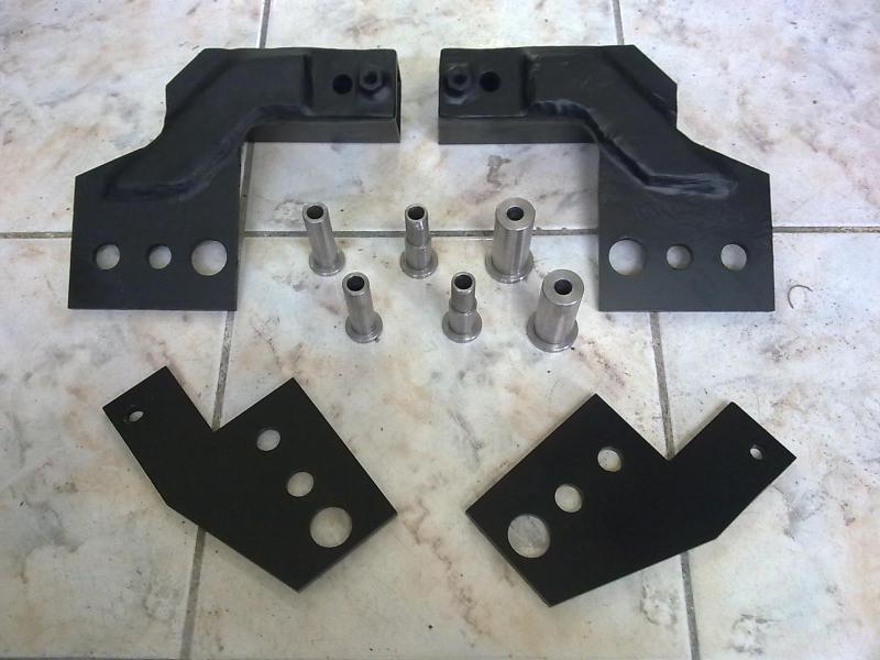

Em minha opinião essa é a melhor opção pra instalar o guincho. O bom disso é que não precisa ficar andando com peso morto e ainda dá pra usar o guincho na frente ou atras da picape.
Eu preciso procurar os arquivos do projetinho, devo ter ainda sim.
Mas adianto uma coisa, como não sou "profissa" precisei fazer uns ajustes com a lima nas peças para poder encaixar perfeitamente, ou seja... O trabalho é um pouco artesanal... Mas dá pra fazer!
Esqueci de uma coisa, mandei fazer uns tarugos pra fazer a fixação no chassi do carro, creio que esses furos servem ou serviam pra deformação em caso de batida, maaaaas.... Preferi o guincho!
Seguem mais fotos, a peça que aparece soldada é na verdade apenas um reforço pois o laser só cortava até 10mm, ai cortei essa peça de reforço de +10mm e soldei em cima:

invenção muito boa e útil essa do suporte movel do guincho do ronie!!!!
