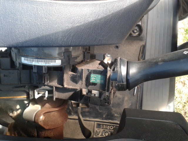

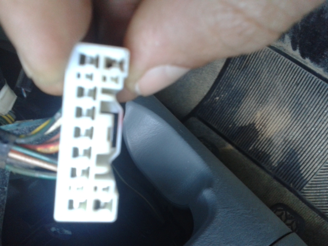

Nao entendi nada do esquema, mesmo tendo feito escola tecnica anos atras, e acho q vou deixar pra uma boa eletrica resolver isso. Vou deixar para aciona-lo com o farol alto ou com o botao que veio mesmo.

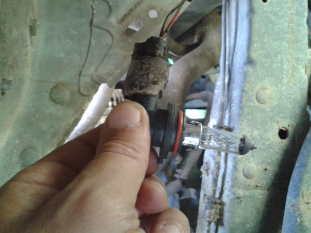

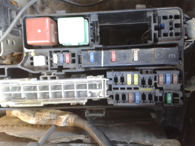

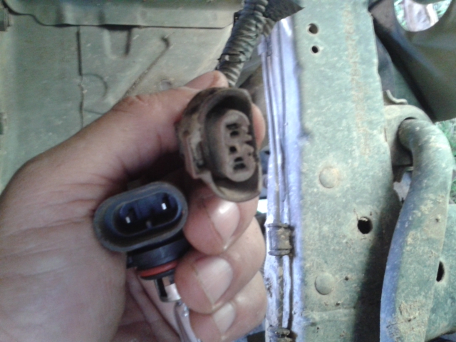

O interessante é que na tentativa de instalar o farol em si, pra nao ficar o buraco no parachoques, verifiquei que existem os dois plugues de conexao do farol de neblina instalados no local, com fiacao que vem do painel para o capo juntamente com outras (fios vermelho com linha branca e branco com linha preta).
Tentei liga-los com todos comando possiveis, pra verificar se o acionamento se dava juntamente com a lanterna, por exemplo, mas nada...o modelo do meu carro é a 2008 CD 4x4 TB Safety pack 2.5, e nao vem originalmente com os farois de milha.
Alguem teria uma ideia de como que se aciona o farol de neblina nesse caso? Somente trocando a chave de seta?
