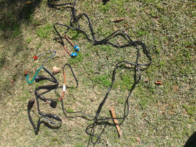

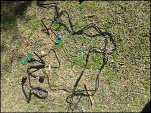

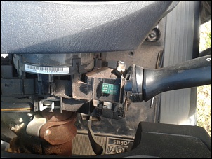

    Segue o esquema em pdf, mas originalmente o comando do farol de neblina é na alavanca de seta.
    Você comprou esse conjunto também?
    Obrigado Thiago

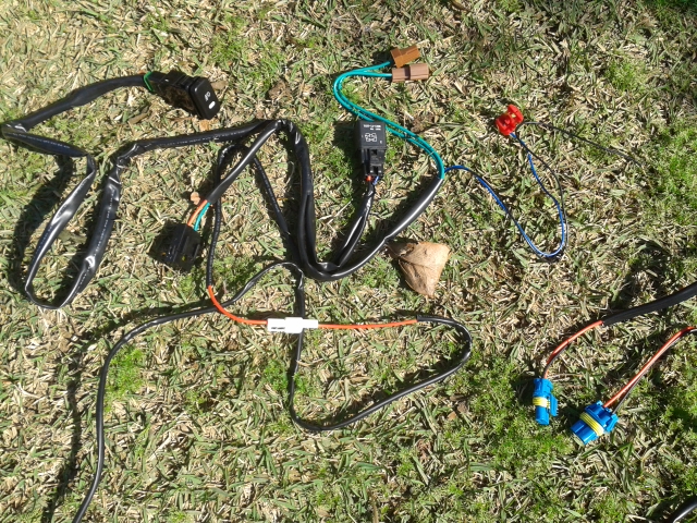

    No kit que eu comprei nao veio a alavanca. Veio um botao como o do desembacador do vidro traseiro.
    Nao entendi nada do esquema, mesmo tendo feito escola tecnica anos atras, e acho q vou deixar pra uma boa eletrica resolver isso. Vou deixar para aciona-lo com o farol alto ou com o botao que veio mesmo.
    O interessante é que na tentativa de instalar o farol em si, pra nao ficar o buraco no parachoques, verifiquei que existem os dois plugues de conexao do farol de neblina instalados no local, com fiacao que vem do painel para o capo juntamente com outras (fios vermelho com linha branca e branco com linha preta).
    Tentei liga-los com todos comando possiveis, pra verificar se o acionamento se dava juntamente com a lanterna, por exemplo, mas nada...o modelo do meu carro é a 2008 CD 4x4 TB Safety pack 2.5, e nao vem originalmente com os farois de milha.
    Alguem teria uma ideia de como que se aciona o farol de neblina nesse caso? Somente trocando a chave de seta?
    Abs a todos
    -20140811_104213.jpg-20140811_104221.jpg-20140811_111028.jpg-20140811_110703.jpg-20140811_110730.jpg-20140811_111003.jpg
    Desde ja meu obrigado pela atencao

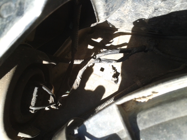

    Realmente o esquema é um pouco complexo, pois existe as variantes de cada mercado, já que em alguns países os faróis de neblina também fazem as vezes de luz diurna, tem ainda as ramificações para a luz espia no painel, entre outras coisas.
    Esse chicote que tirou a foto vai até a caixa de relés e fusíveis ao lado da bateria.
    Lá precisa verificar se existe o relé e/ou suas conexões, se existirem precisa localizar dentro da cabine o cabo que aciona esse relé e leva-lo até o novo botão. Dá trabalho e precisa conhecer, ou no minimo querer aprender, mas fica uma instalação praticamente original, esqueça a concessionaria se desejar fazer assim.
    Mas pelas fotos esse kit é feito para ser instalado totalmente independente, abandonando qualquer chicote que exista na pkp, e precisando apenas de um positivo direto da bateria e um sinal da lanterna.
    Quanto a instalação se desejar que outro à faça não recomendo que vá na concessionaria, pois esse tipo de serviço costumam cobrar muito caro e a qualidade é péssima, pois querem se livrar rapidamente. Prefira um auto-elétrico competente.

    Valeu novamente pessoal.
    Acho que vou optar por comprar uma chave de seta com o acionamento original (por volta de 100reais por uma usada). Pretendo usar so a parte do farol que veio no kit.
    O novo botao nao se encaixa no buraco original do painel e nao quero fazer mais gambiarra do que as que ja vieram do dono antigo...
    Vi que os fios chegam à caixa de fusíveis do capo. mas os mesmos nao aparecem dai por diante (entre a caixa de fusiveis do capo ao chicote da alavanca da seta. Na caixa de fusiveis se encontra, segundo a informacao da tampa da caixa, o fusivel do FOG (15A), que verifiquei e está ok!
    Prefiro colocar a alavanca original usada, se der...o que acham?
    Me desculpem se estou sendo repetitivo.
    Abs a todos

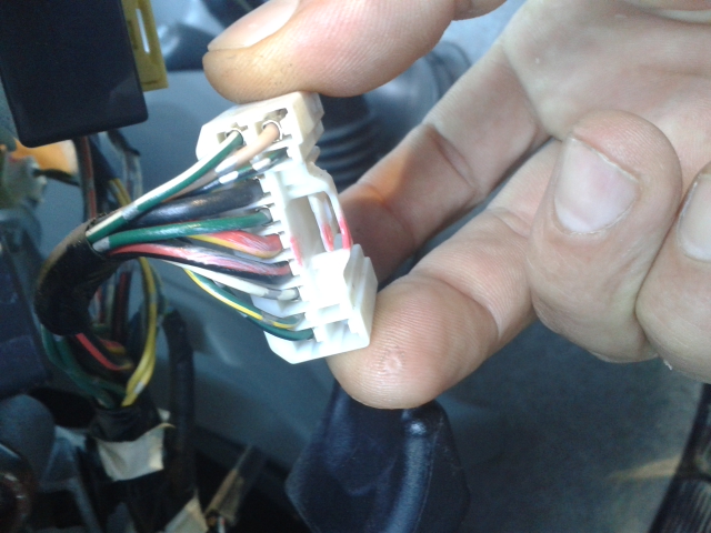

    Pelo que parece o relé também está ai, é esse conjunto que tem uma letra E da primeira foto, chama integrated relay, onde há também o relé da buzina.
    Na segunda foto, (pelo esquema que mandei anteriormente) tem que localizar o cabo verde com listra preta no conector, esse cabo recebendo um positivo deverá acionar o relé e por consequência s faróis de neblina.

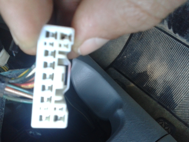

    Cool
    Ola novamente Thiago

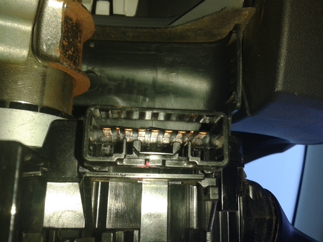

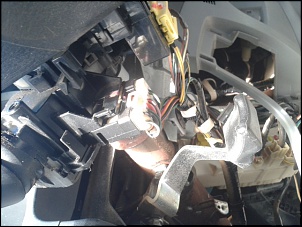

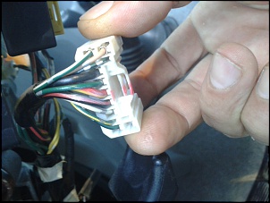

    Acho que voce novamente tem razao. Porem observei dois fios verdes com lista preta no conector, sendo um com pino macho correspondente na base do conector da chave de seta, outro sem, o que acredito que seja o fio que voce citou.
    Na terceira foto é o fio da direita, segundo de cima pra baixo. Ele nao tem correspondente na peca da primeira foto.
    Nessa configuracao, acho que comprar a chave original usada a melhor opcao...
    Quanto mais fuco e aprendo sobre o carro, mais me admiro com a engenharia dessa maquina...

    Esse é o conector que você tirou a foto, não consegui achar o diagrama dele, mas de acordo com o esquema que passei anteriormente o pino 2 (ou 3) é o responsável pelo farol de neblina., exatamente o que você citou que não possui o respectivo pino.
