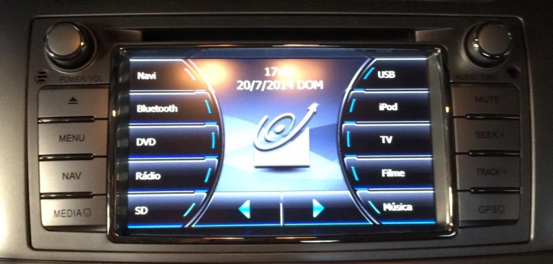

    Sua central é essa da foto abaixo?
    Anexo 465279
    Se for, ela não é original.
    É uma Caska e tem muito mais funções que a original.
    Central multimidia original Toyota Hilux 2012 Caska - Multicenter - Central Multimidia
    Perdão pela demora, mas conseguir entender como postar imagem, pensava que era complicado.
    Segue imagem da minha central:
    Abs,
    Sivirino Vicente

    Citação Postado originalmente por Sivirino Vicente da Silva Ver Post
    Abs,
    Sivirino Vicente
    Com imaginei e agora com a foto posso afirmar com 100% de certeza: Essa central não é original Toyota (Pioneer), é uma paralela da marca Caska.
    Se tiver interesse reclame na CCS, Toyota, etc, pois algo estranho aconteceu com sua Hilux.
    Abraço,
    Thiago
    E por sinal é de péssima qualidade, pois eu vi em um Polo de um colega, ele instalou uma central multimídia de forma adaptada e a TV dele dar de 10 a 0 nessa da Caska, pega até dentro de Shopping. A TV dessa Caska é de péssima qualidade, é difícil pegar sinal, apesar de que eu nunca assisto, mas minha esposa reclama direto, quanto GPS não tenho que reclamar.
    Obrigado pela informação.
