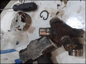

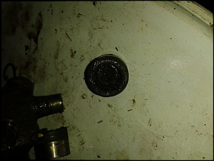

    Usuário Avatar de mario.pereira
    08/02/2013
    Florianopolis/SC
    34
    Concordo contigo Edson
    Tive problemas com a minha Hilux (cruzeta), postei aqui e somente uma pessoa me respondeu aqui no forum (obrigado Raphael).
    O meu problema era cruzeta mesmo...a cruzeta proxima ao diferencial do eixo traseiro estava gasta no lado da entrada da graxa. O barulho era de duas canecas de lata batendo (provavelmente som reverberado pelo cardan oco).
    Preju de 70reais na cruzeta (SKF: alguem sabe se é boa?) e mais 80reais de mao de obra (contando a engraxada nas 5 cruzetas).
