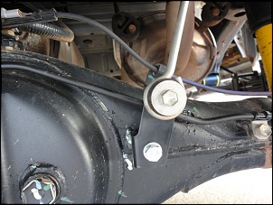

    Pessoal, tenho uma dúvida. Junto com kit veio o 'brake proportining kid', que é essa peça metálica preta que deve ser conectada entre o eixo traseiro e essa haste metálica da foto. Essa peça compensa a nova distância entre a haste e o eixo (a haste era conectada diretamente no eixo antes do lift).
    A haste se conecta a um cabo que por sua vez vai até um caixa fixada na carroceria do veículo. Alguém sabe me dizer que sistema é esse? Que relação isso tem com o freio?

    Mais fotos, agora da continuação da haste metálica, conectada há uma segunda haste que vai até a caixa.

    Citação Postado originalmente por Carter Ver Post
    Pessoal, tenho uma dúvida. Junto com kit veio o brake proportining kid, que é essa peça metálica preta que deve ser conectada entre o eixo traseiro e essa haste metálica da foto. Essa peça compensa a nova distância entre a haste e o eixo (a haste era conectada diretamente no eixo antes do lift).
    Será que não é o sistema que melhora a frenagem quando a caçamba está cheia?

    Citação Postado originalmente por dorderf Ver Post
    Vc se refere ao LSPV: valvula proporcionadora sensível a carga?
    Não sei, mas parece fazer sentido, já que dependendo da carga vai ocorrer alteração da distância entre eixo e chassi.
    Essa danada mesmo!
    O Dordef tem razão, essa válvula compensa o freio quando se tem carga, pois se na frenagem fossem aplicadas cargas exatas a tendencia seria as traseiras travarem pois não tem peso a válvula compensa. Se fizer o lift terá que ajustar a vareta onde tem a porca e contra porca, se o curso não for suficiente vai ter que alongar!
