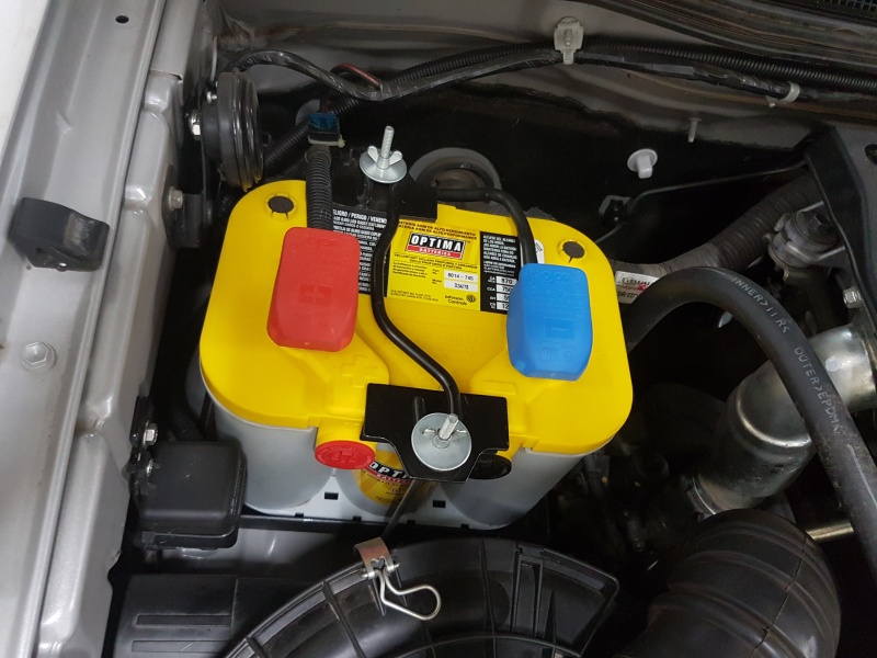

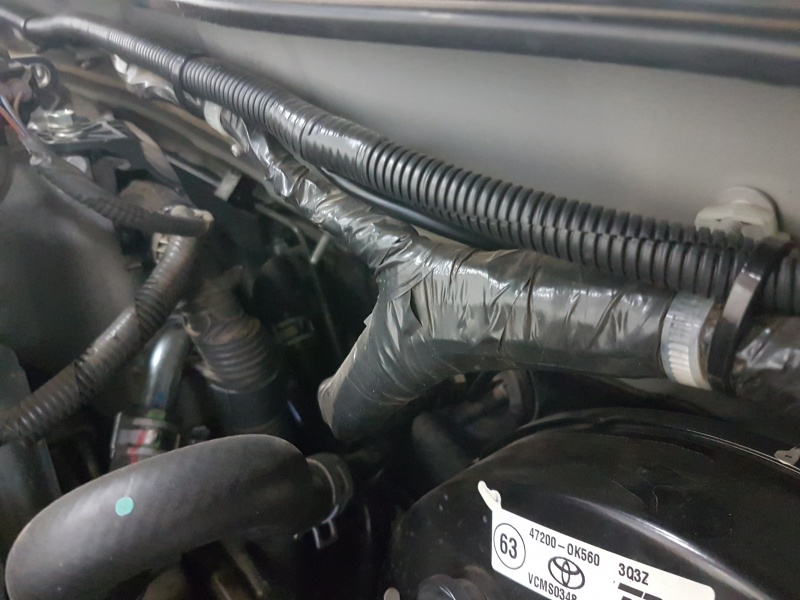

    Instalei uma segunda bateria (ou bateria auxiliar) na Hilux 2013.
    Seguem algumas fotos de referencia:

    Thiago, essa bateria da marca OPTIMA é excelente, nada a ver com as baterias de chumbo, estarás muito bem servido.

    Ficou bem limpa a instalação Thiago, parabéns.

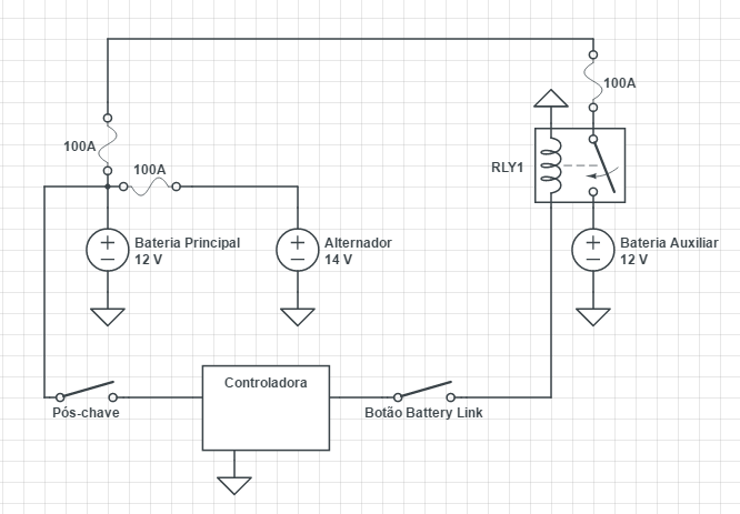

    Fiquei curioso em relação ao tipo de ligação elétrica que foi feita. Tu tens um diagrama da instalação? Foram colocadas em paralelo com algum tipo de chave para interligação?
    Conta mais pra nós aí!
    Tomara! Ouvi relatos de até 10 anos de durabilidade...

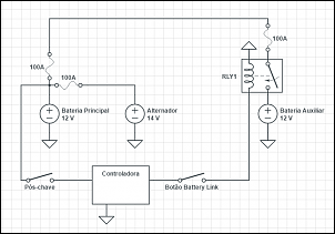

    Segue o esquema da ligação que eu fiz:
    A função da controladora é sentir a tensão da bateria principal, assim quando o motor estiver funcionando, e portanto o alternador carregando, ela aciona o relé que conecta as duas baterias, assim a auxiliar passa a carregar.
    Ao desligar o motor, as baterias se desconectam e os acessórios passam a consumir apenas carga da auxiliar.
    Em uma emergência, caso a bateria principal fique sem carga, é possível dar partida com a auxiliar, mas para isso é necessário um cabo de transferência (chupeta) interligando ambas, pois o cabo, fusíveis e relé que interligam as duas baterias não foi dimensionado para aguentar o motor de arranque.
