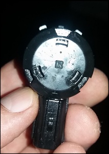

    Minha Hilux 2014 3.0 está apresentando defeito para dar a partida, de vez em quando.
    Quando o problema acontece, a luz da injeção fica acesa e me parece que o filtro de combustivel parece vazio.
    O mecanico ja limpou o tanque, trocou o pre-filtro, mas o problema persiste.
    As vezes, bombeando o filtro, ela pega, as vezes não.
    Alguma dica?
    Pode ser algum dos sensores do filtro?
    Estou na estrada, há 2300km de casa, caçando diesel e agora com essa encrenca que achei ter resolvido antes da viagem.
    Obrigado

    Confirme se o filtro está ficando vazio, se positivo, nesse caso pode ser um defeito na peça ou entrada de ar em algum ponto da linha.
    A Hilux não possui bomba elétrica no tanque, o combustível é puxado pela bomba de alta pressão.

    O filtro nao fica vazio!
    Retirei um dos sensores e ele estava completamente sujo (aquele que me parece ser optico, e que quando retirado deixa uma janela superior aberta na ). Limpei com cotonete, que ficou pior que quando uso no ouvido...me pareceu poeira acumulada, mesmo com a vedação.
    Ainda nao recoloquei a peça pra testar.
    Nao tenho a foto com a peça suja (parte branca da foto 1)
    Alguem sabe pra que serve essa peça?
