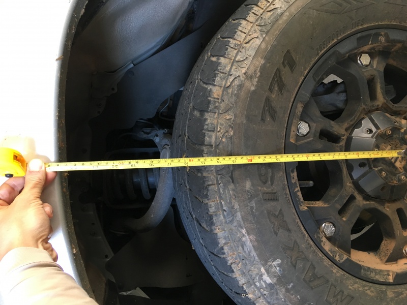

    Citação Postado originalmente por vitorah Ver Post
    Bom dia pessoal! Tenho uma dúvida sobre esses kits lift que é vendido no mercado e gostaria de saber se a instalação realmente é fácil e se não há alteração nenhuma no veículo. Sei que o centro de gravidade vai subir mas fora isso há mais alguma alteração? Minha intenção é de colocar um lift de 2''.
    Eu coloquei um kit da OME/ARB, teoricamente o lift seria em torno de 3,5 cm na dianteira e 4,5 na traseira. Como a configuração que escolhi era para parachoque e guincho ARB e no momento estou rodando sem os dois, acredito que o lift está maior.
    Com a troca do conjunto o carro me pareceu mais estável, mesmo com o centro de gravidade mais alto. Como não confio muito nisso, sempre ando com cuidado. Na terra ficou mais confortável e com o maior curso da suspensão e a maior altura, fica mais fácil de enfrentar buracos e erosões.
    Se fosse hoje, faria de novo, só que escolheria um kit compatível com o parachoque original, sem guincho, como estou rodando atualmente.
    Se for possível, alguém poderia medir a distância do centro das rodas ao centro da caixa de parabarro para eu verificar a altura atual do lift?
    Hilux SR 4x4 AT 2012 + ARB/OME suspension kit + ARB bull bar.

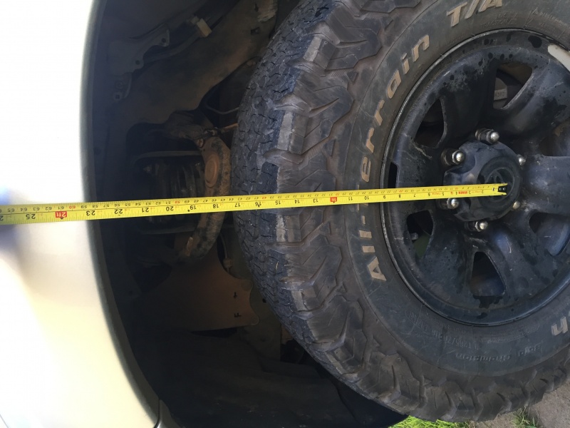

    Citação Postado originalmente por Carter Ver Post
    A altura original do centro da roda até o teto da caixa dá uns 58 cm.
    Bom dia vitorah, eu medi da borda do paralamas até o centro da roda e a medida foi semelhante a sua. Não consegui medir do fundo caixa, a irregularidade e posição atrapalharam.
    Miniaturas de Anexos Miniaturas de Anexos -4dc96cdd-fc21-4784-8ccf-846119822d10.jpg

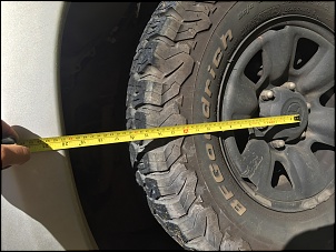

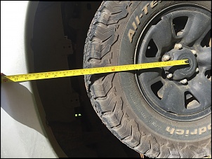

    Boa tarde Carter, eu havia medido estimando o teto da caixa interna. Instalei hoje os calços de 2" e o engraçado é que na dianteira a altura ficou a mesma da traseira, sendo que anteriormente a dianteira era mais baixa. Envio as fotos do antes e depois da instalação dos calços. Amanhã vou fazer uma viagem de uns 150 km pra testar como ficou a suspensão e a dirigibilidade.
