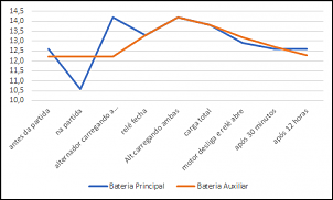

    Na verdade é como o TCHEIGOR disse, baterias diferentes em paralelo quando estão desconectadas do alternador acabam por se descarregarem mais rapidamente, pois a que tem menor resistência interna acaba por consumir a carga da outra.
    Já sobre o carregamento, o alternador carrega as duas baterias sem problema algum, apenas de forma mais lenta, afinal a capacidade de carga subiu consideravelmente.
    Com o motor ligado, quando as duas baterias entram em paralelo o alternador "enxerga" uma necessidade maior de enviar corrente, assim a tensão permanecerá por volta de 14-14,2 v mais tempo, e quanto mais próximo da carga total o regulador de voltagem tenderá a baixar essa tensão para aproximadamente 13,8 v para flutuação.
    A pratica comprovou exatamente a teoria, veja baixo o gráfico da analise que fiz:
    O sistema foi testado por quase 8 mil km, sendo monitorado constantemente.

  • #1866
