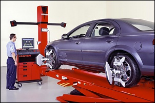

    Apenas deixando a minha experiência...
    Pela praticidade, já tentei levar algumas 2 vezes a pick-up para fazer alinhamento fora da concessionária e nunca fiquei satisfeito... Era nítido a cambagem torta (dava até para ver isso com um nível de bolha encostando na roda). Dai decidi chamar o chefe da oficina e pedir para acompanhar o alinhamento com o profissional que só faz isso (na concessionária).
    Me surpreendi, o cara entende absurdamente da arte! Hoje peguei uma certa amizade com ele e até já sabe como eu gosto das regulagens no meu carro...
    Como tenho pneu grande, deixo o cáster avançado para o pneu não raspar em nada (isso é apenas o adiantamento ou recuo das rodas), e a cambagem gosto de deixar ela no limite para não dar aparência de roda fechada tipo fusca "\ /" veja na imagem... Essa cambagem mais aberta já comprovei que dá mais aderência no eixo dianteiro, pois passo sempre numa rua bem lisa em curva e antes de regular assim eu sentia o carro escorregando e gritando pneu (bem de leve), agora a firmeza mudou bem...
    E o alinhamento deixo um pouquinho fechado devido a ser tração traseira. Para não escamar os pneus.
    Resumindo, só levo na concessionária pois o senhor que faz isso lá dentro tem cerca de 30 anos de experiência na arte, desde fora da concessionária... Sendo que já faz mais de 10 que trabalha nesta concessionária...

    Minha sugestão? Através desta foto que te passei, veja e compare com seu carro. Se usar pneus originais acompanhe o serviço e exija que os indicadores fiquem 100% alinhados no centro das escalas... Não tem erro!
    É claro, a concessionária precisa ter a mesa de alinhamento digital igual essa...
