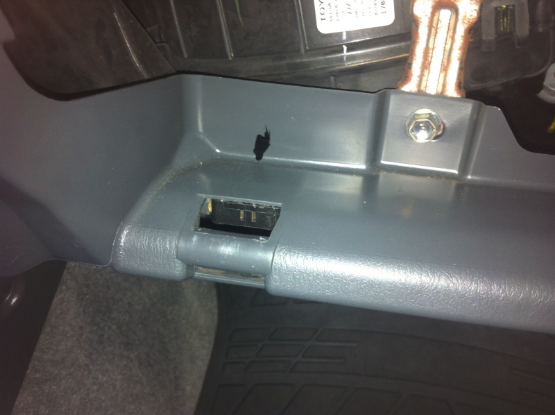

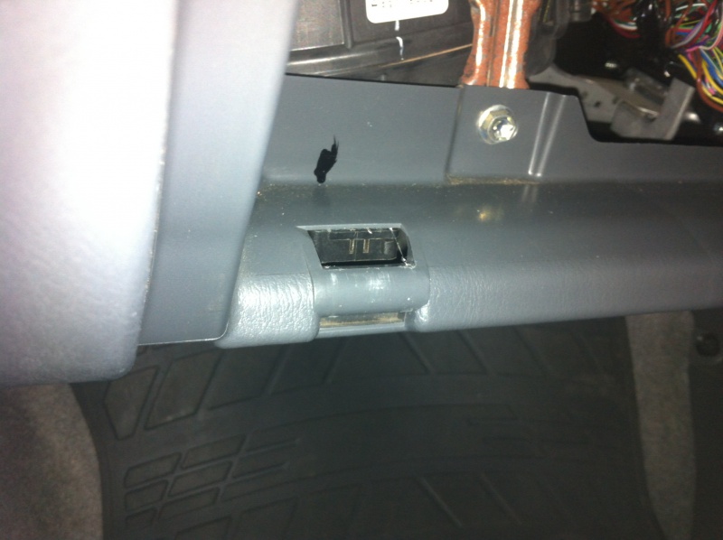

    Upgrade na iluminação interna da Hilux
    Fiz um upgrade na iluminação interna da Hilux, acho que uns sete meses depois de ter comprado as lampadas de LED fiz a instalação.
    Comprei no DX.com, levaram uns 40 dias para chegar e gastei exatamente R$33,45 já contando o IOF do cartão de crédito, hoje com esse dólar o valor deve ser quase o dobro.

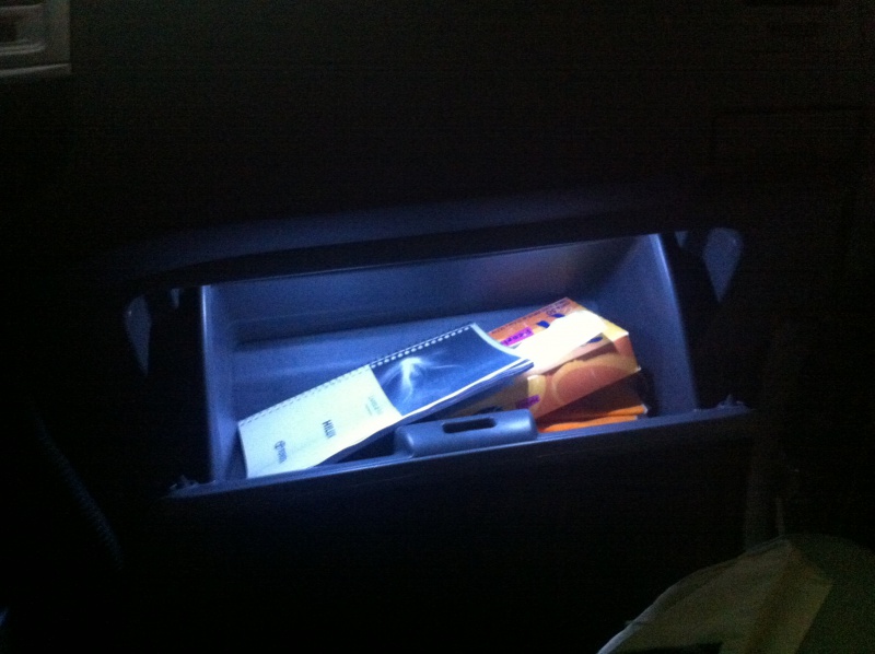

    Primeira melhoria foi no porta-luvas, que na verdade nem é melhoria pq lá não tem luz nenhuma, afinal quem paga o que pagamos por uma picape não merece esse "luxo" e se não me engano nem a SW4 tem.

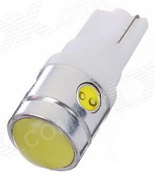

    Utilize um par de lampadas T10 0.25W 6500K 16-Lumen 4x3528 SMD LED Car White Light Bulbs (Pair / 12V)

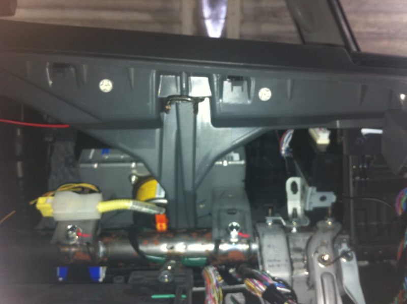

    Para fixa-las, fiz dois furo com uma broca de 10 mm em uma furadeira manual, pois qualquer descuido o furo irá sair para fora do painel.
    Após o furo basta inserir as lampadas com um pouco de força que ficarão muito bem fixas.
    A parte elétrica é bem simples: basta conectar os terminais negativos dos LEDs a qualquer um dos inúmeros parafusos da barra do painel.
    A positivo fui buscar na iluminação do cinzeiro, bastou estanhar a ponta do cabo e inseri-la no terminal, assim sem precisar cortar ou descascar nenhum cabo original.
    Com isso a iluminação do porta-luvas só irá acender com o farol ligado, quem desejar pode ligar em um positivo direto.

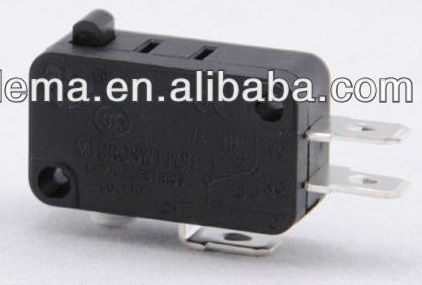

    Para acender e apagar os LEDs utilizei um micro-switch idêntico ao da foto.
    O micro-switch foi fixado com cola quente na parte superior da dobradiça do porta-luvas, é importante fixa-lo na parte de cima, caso contrario toda vez que for trocar o filtro do ar condicionado vai danificar alguma coisa.
    O cabo saindo da lampada do cinzeiro entra no terminal comum do switch e sai pelo NO direto para os LEDs.

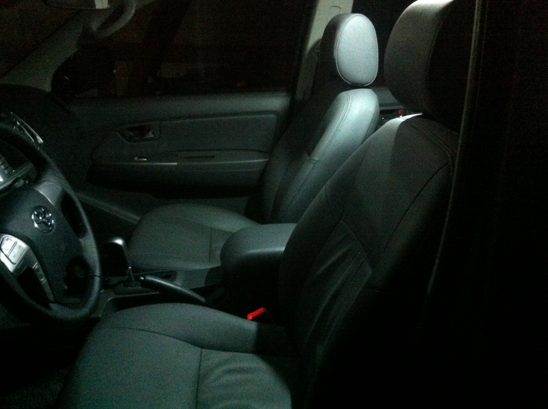

    O resultado ficou muito bom:

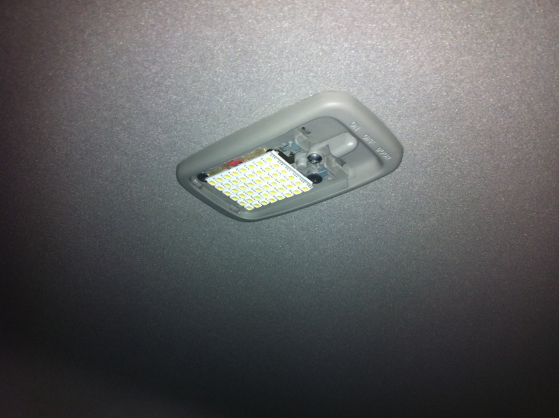

    O próximo upgrade foi na luz do teto.

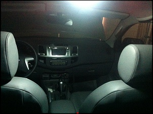

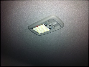

    Utilizei uma placa de 48 LEDs (1210 SMD 48 LED White light led car lamp DC 12V Car Interior Dome Bulb + T10 BA9s Dome Festoon K608W)
    A placa também foi fixada com cola quente e coube perfeitamente no espaço sem nem encostar na tampa.
    Por segurança apliquei a cola na bancada, são apenas dois parafusos para retirar o plafon.

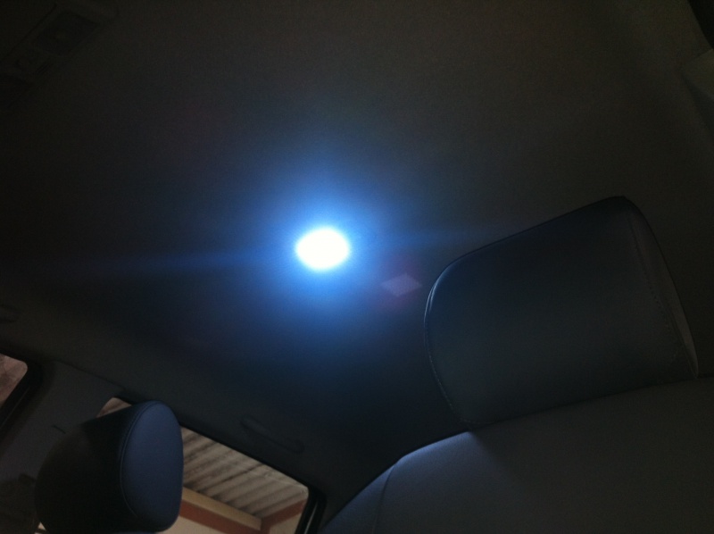

    A iluminação é bem forte:

    A luz do teto ilumina muito e requer atenção ao acende-la com a picape em movimento, pois pode ofuscar a visão.
    As de leitura por terem o foco dirigido para baixo não incomodam.
