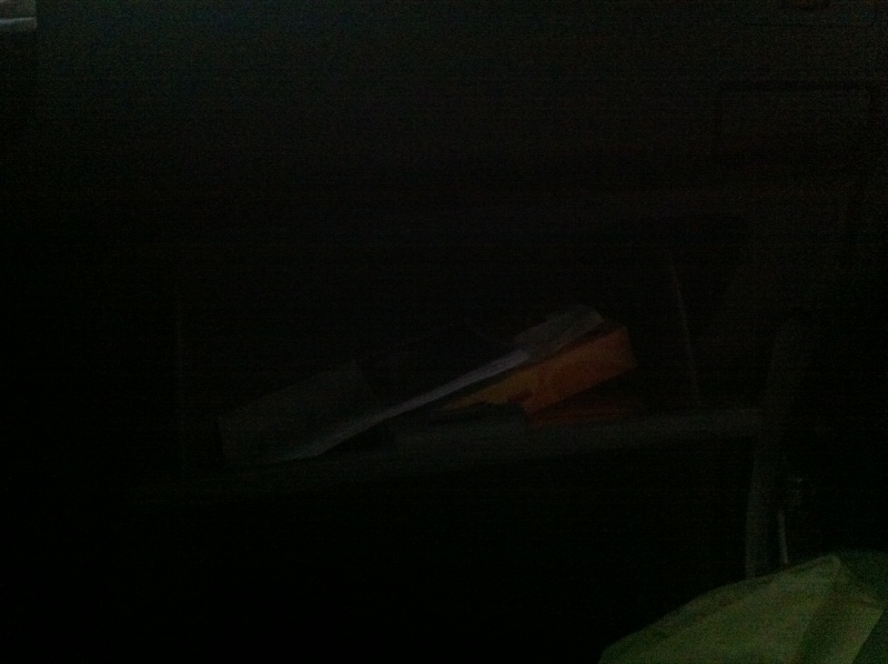

Primeira melhoria foi no porta-luvas, que na verdade nem é melhoria pq lá não tem luz nenhuma, afinal quem paga o que pagamos por uma picape não merece esse "luxo" e se não me engano nem a SW4 tem.

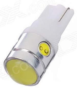

Utilize um par de lampadas T10 0.25W 6500K 16-Lumen 4x3528 SMD LED Car White Light Bulbs (Pair / 12V)
Anexo 512807

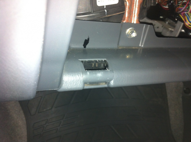

Para fixa-las, fiz dois furo com uma broca de 10 mm em uma furadeira manual, pois qualquer descuido o furo irá sair para fora do painel.
Após o furo basta inserir as lampadas com um pouco de força que ficarão muito bem fixas.
Anexo 512808Anexo 512809

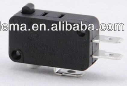

Para acender e apagar os LEDs utilizei um micro-switch idêntico ao da foto.
Anexo 512811

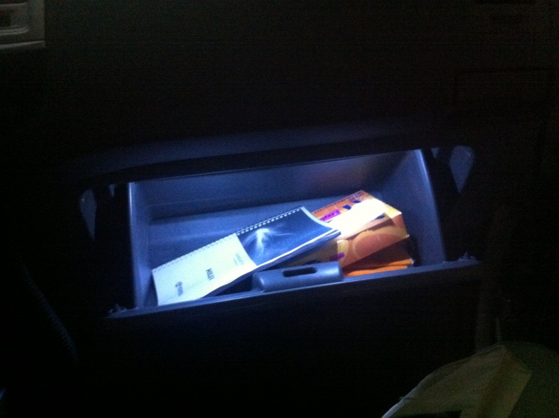

O resultado ficou muito bom:
Anexo 512814Anexo 512815

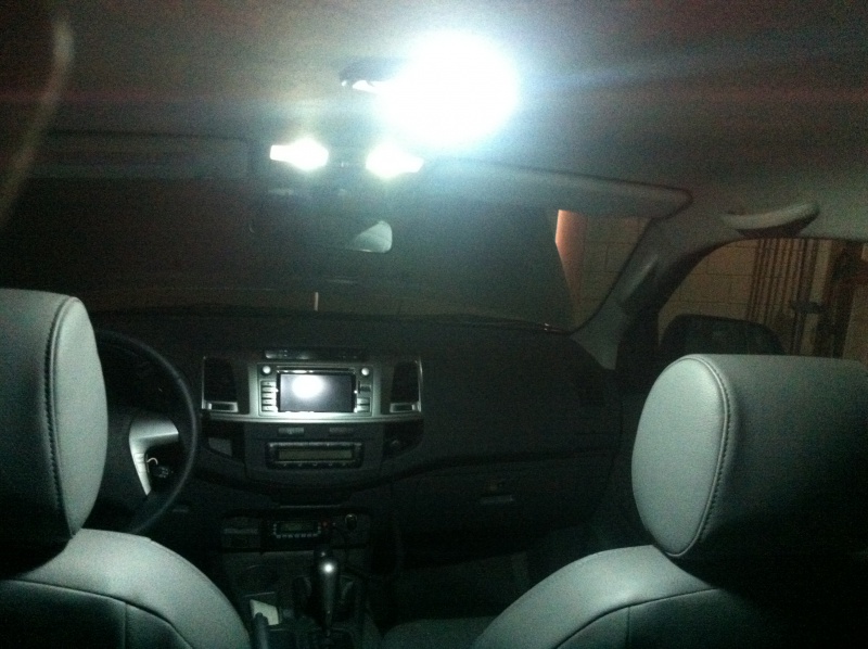

A iluminação é bem forte:
Anexo 512818 Anexo 512820

Utilizei duas lampadas LED T10 5W 400lm 4-LED White Light Car Indicator Lamp
Anexo 512819

A luz do teto ilumina muito e requer atenção ao acende-la com a picape em movimento, pois pode ofuscar a visão.
As de leitura por terem o foco dirigido para baixo não incomodam.
