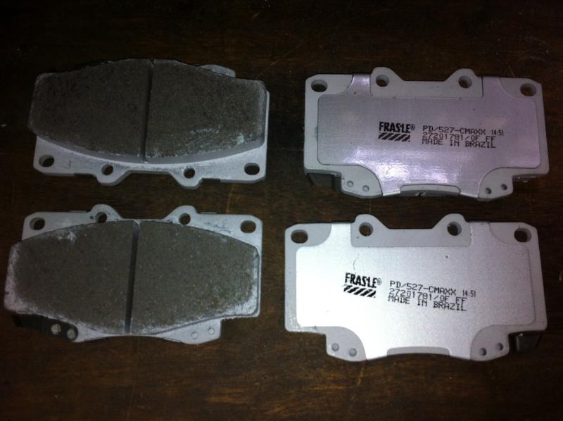

    Essas pastilhas acabaram com 17 mil km rodados... Coloquei com 85mil km e hoje aos 102mil km fiz novamente a troca.
    Elas realmente são boas, mas não dura muito!
  • #749
    24/11/2008
    Guarulhos/SP
    3,161
    Agora coloquei as pastilhas frasle ceramax, custou R$385,00 na distribuidora Brunacci e eu mesmo troquei.
    Estou gostando por enquanto.

    vou trocar agora o segundo jogo de pastilhas......duraram 55milkm.
    o jogo novo está 346 reais na concessionaria.
    os discos disseram q nao precisava.

    As pastilhas duraram pouco, será que as rodas e pneus maiores não influenciam o desgaste?

    Acho que sim viu!
    E ultimamente venho transportado carretinha com quadriciclo e com barco com mais frequência, mas creio que isso não é o principal fator. Acho que as pastilhas foram feitas pra freiar muito bem, mas como nada é perfeito...... Duraram pouco.

    Citação Postado originalmente por Carter Ver Post
    Ronie,
    Com pneu maior com certeza gasta mais a pastilha. Aumenta a distância entre o chão (banda de rodagem) e o eixo da roda aumentando a alavanca. Diminui a eficiência de frenagem e aumenta o desgaste das pastilhas.

    É isso ai... Mas eu acho que ainda gasta mais com a quantidade de peso que puxo (em carretinha de reboque) periódicamente.
    Bom, ou manter minha rotina inalterável com as novas pastilhas e posto as impressões quando acabarem.
