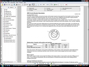

    A informação da Rakki procede, mas você terá que prestar atenção em um detalhe desse acionamento N:
    1) o cambio tem de estar no N (AT) ou ponto morto (MT)
    2) pé no freio
    3) depois que você virar o botão da tração para a posição N, você vira, sem pressionar o botão, um pouco mais para a esquerda e segura até aparecer um triangulo amarelo com um sinal de exclamação, então vc solta o botão e a luz do display do computador de bordo ficará amarela e informará que está em N.
    Se informar que está em N e estiver tracionando realmente pode ser um problema.
    Espero ter ajudado,
    Alessandro
    2) pé no freio
    Espero ter ajudado,
    Alessandro
    É isso mesmo! Outro dia num fórum argentino um cara colocou em N num passeio e não conseguiu voltar mais, o carro não andava. Depois de pedir ajuda viu que era só apertar a embreagem e pisar no freio. É bom testarem bem em casa antes de passar aperto, hehehe.
