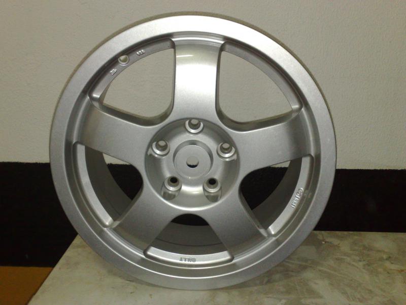

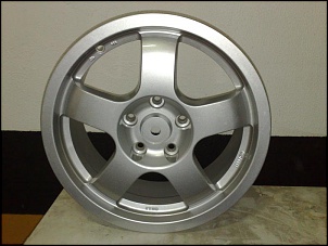

    Francisco,
    Eu venho estudando uma solução de pneus para o nosso GV nos últimos 4 meses. Cheguei à decisão de usar aros 16" pela falta de pneus lameiros na medida de 17".
    Lá fora o GV tem versões com aros 16", mas por aqui é esta pobreza de acessórios que não dá prá entender a política de assistência ao cliente desses caras. Mandei e-mail à "nossa" Suzuki para ver se eles me forneceriam um jogo original de 16", mas não recebi sequer uma resposta.
    Então vi que teria que dar uma solução caseira. Pesquisei as especificações das rodas e fui aprendendo o caminho. O nosso GV tem rodas com off set de 45 mm. É o mesmo do Honda Civic novo, mas o peso dos carros é muito diferente, além de serem rodas com aplicações distintas. Vi também as rodas Scorro que você comprou. São lindas e adequadas, e têm off set de 20 mm. Por isso que seus pneus ficaram um pouquinho prá fora.
    Aí descobri um jogo de rodas Enkei modelo Rally à venda, pela internet. Estas rodas têm off set de 38 mm e tala de 8", e são as que equiparam as Pajero IO em 2001/2002, na série SE. São rodas de competição deste fabricante, que a Mitsubishi também usava em suas equipes. Estas rodas que eu comprei estão sem uso, novas. Cabem perfeitamente no nosso GV, além de ficarem apenas 13 mm mais prá fora que as originais por causa do off set 38. Não vão chegar a sair dos paralamas. Acho que o vendedor tem um outro jogo destas rodas também sem uso. Se alguém se interessar, posso mandar o tel. dele em PVT. Anexei uma foto dela para apreciação.
    Assim que tiver equipado meu GV postarei umas fotos aqui.
    Marco.
