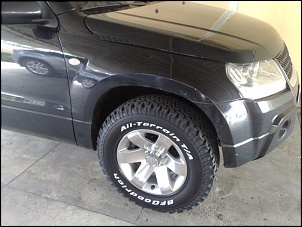

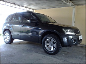

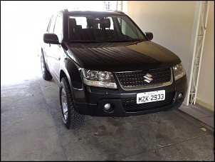

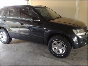

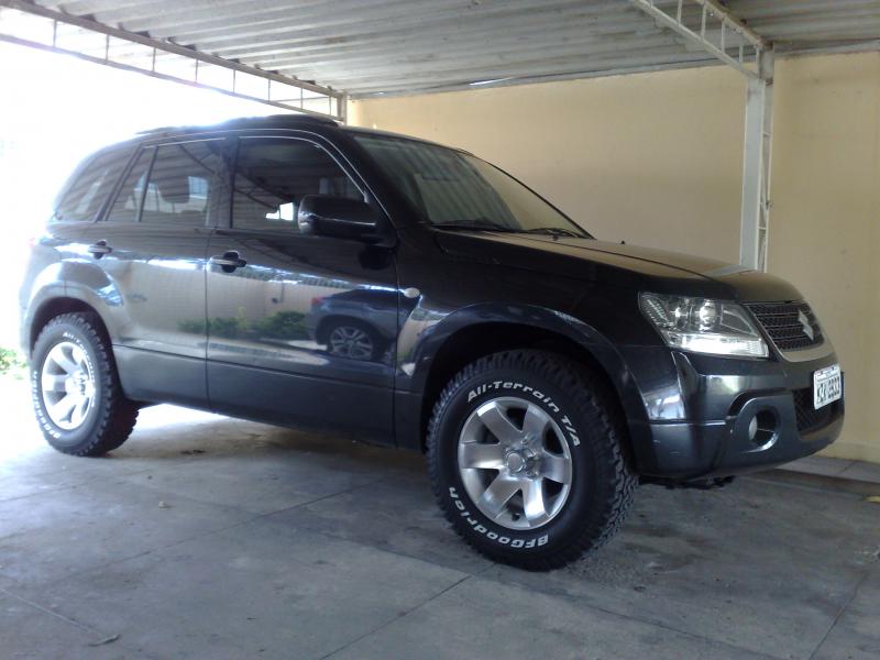

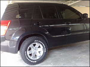

    GV com rodas 16" e Pneus BF'G
    Boa tarde pessoal, segue os prós e contras da modificação do GV-III com a adição de rodas aro 16" e pneus BFGoodrich medida 225/75 R16.
    Primeiramente, as rodas aro 16" que caibão na furação do nosso Grand Vitara(5 X 114,3) sem que peguem nas pinças de freio são:
    1 - Roda do Honda Civic (essa cabe certinho e fica por dentro da caixa de roda)
    2 - Da picape Ranger (Da certo o local, mas sai p/ fora da caixa de roda)
    3 - Scorro S150 aro 16" 5 X 114,3 (cabe no local, aproveitando as porcas e tudo, porém sai p/ fora)
    As rodas que coloquei foram as da Scorro, segue o link: Rodas Scorro
    Vamos as contras:
    1- Pelo fato das rodas saírem p/ fora, em situações onde a suspensão traseira o pneu entra todo, raspa na parte superior da caixa de roda traseira. Na frente quando se esterçava todo o volante e se entrava em uma curva muito rápido(sendo esta curva uma descida) roçava um pouco na proteção de plástico interna da caixa de roda dianteira, porém foi resolvido com um estilete cortando um pequeno pedaço desse plástico
    2 - Devido os pneus serem mais "cascudos" que os Sreets originais que vieram no GV, fazem um pouco de barullho, mas nada que um vidro fechado e um somzinho não resolva
    Agora aos Prós:
    1 - O carro ficou mais alto, apesar de nos cálculos(225/65 R17 versus 225/75 R16), na ponta do lápis indicar que ficariam apenas 1 cm mais alto, na realidade ficou mais. Da até p/ notar quando se entra no carro; acho que por conta dos gumos dos pneus maiores, sei lá... ainda vou medir a altura dele com um original.
    2 - A performance na lama e areia tb melhorou.
    3 - O visual(p/ quem gosta deste estilo) ficou mais agressivo(como podem ver nas fotos em anexo), ou seja, ficou mais parecido com um Jipinho.
    4 - O carro ficou mais macio , ando com os BF com 31 libras, e mesmo assim fica melhor que os 29 que eu andava com os pneus originais (oh pneuzinho ruim e duro do caralho)... acho que a maciez se deve ao fato dele ter mais borracha, afinal o perfil do pneu aumentou (era 65 e agora é 75).
    Bem, essas são as impressões, que na minha opinião, os prós superam os contras. Segeum as imagens em anexo.
    Abraço, atenciosamente, Francisco de Freitas...
    Miniaturas de Anexos Miniaturas de Anexos GRAND VITARA-foto1.jpg   GRAND VITARA-foto2.jpg   GRAND VITARA-foto3.jpg   GRAND VITARA-foto4.jpg   GRAND VITARA-foto5.jpg

  • #2950
    16/05/2009
    Francisco de Freitas,
    Achei muito legal esta solução sua. Ficou muito bonito e o carro ficou bravo. Por quanto saíram os pneus e as rodas?
    Pelo que vejo você não faz lift. Se fizer fica mais alto ainda e não rasparia na caixa de roda.
    Marcio Nogueira, bom dia. Tem como postar uma fotos para nós?
    Estou querendo fazer isso na minha 2010 Aut. mas ainda não me decidi.
    Fico meu receioso de fazer o Lift. One você fez? Eles vendem o kit próprio para o GVIII?
    Agradeço a atenção de vocês.

    Citação Postado originalmente por amgontijo Ver Post
    Olá Aldo, bom que vc tb gostou das modificações ; o jogo de rodas saíram por 1700 e os 4 pneus BF foram 2660.
    Realmente não fiz Lift, pelo fato de que, os Kit's que têm disponíveis no mercado p/ o GV-III quem pôs, relatou que a suspensão ficou um pouco mais dura, e como eu prezo pelo conforto, prefiro não arriscar por enquanto.
    Abraço, cordialmente, Francisco de Freitas...
